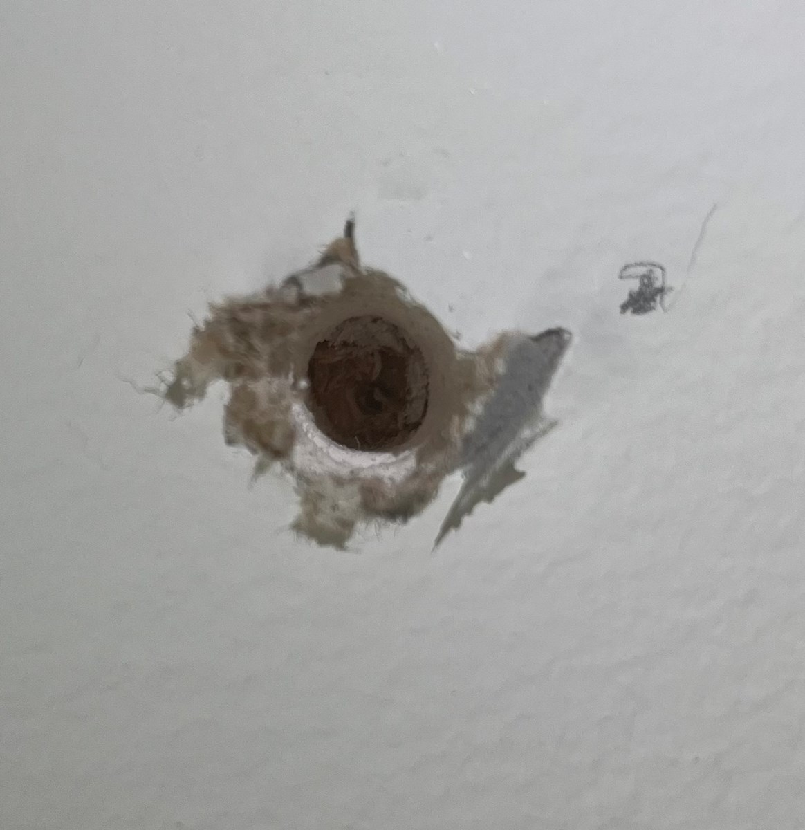

Hej!
Vores gipsloft ser ud til at være lagt direkte oven på et træloft. Vi kan derfor ikke få skruet de gipsdybeler i, som vi havde regnet med at skulle bruge til lampeophæng. Har i forslag til hvad vi kan bruge af rawlplugs til at få sat lamper op?
På forhånd tak! :)
Mvh. Katrine

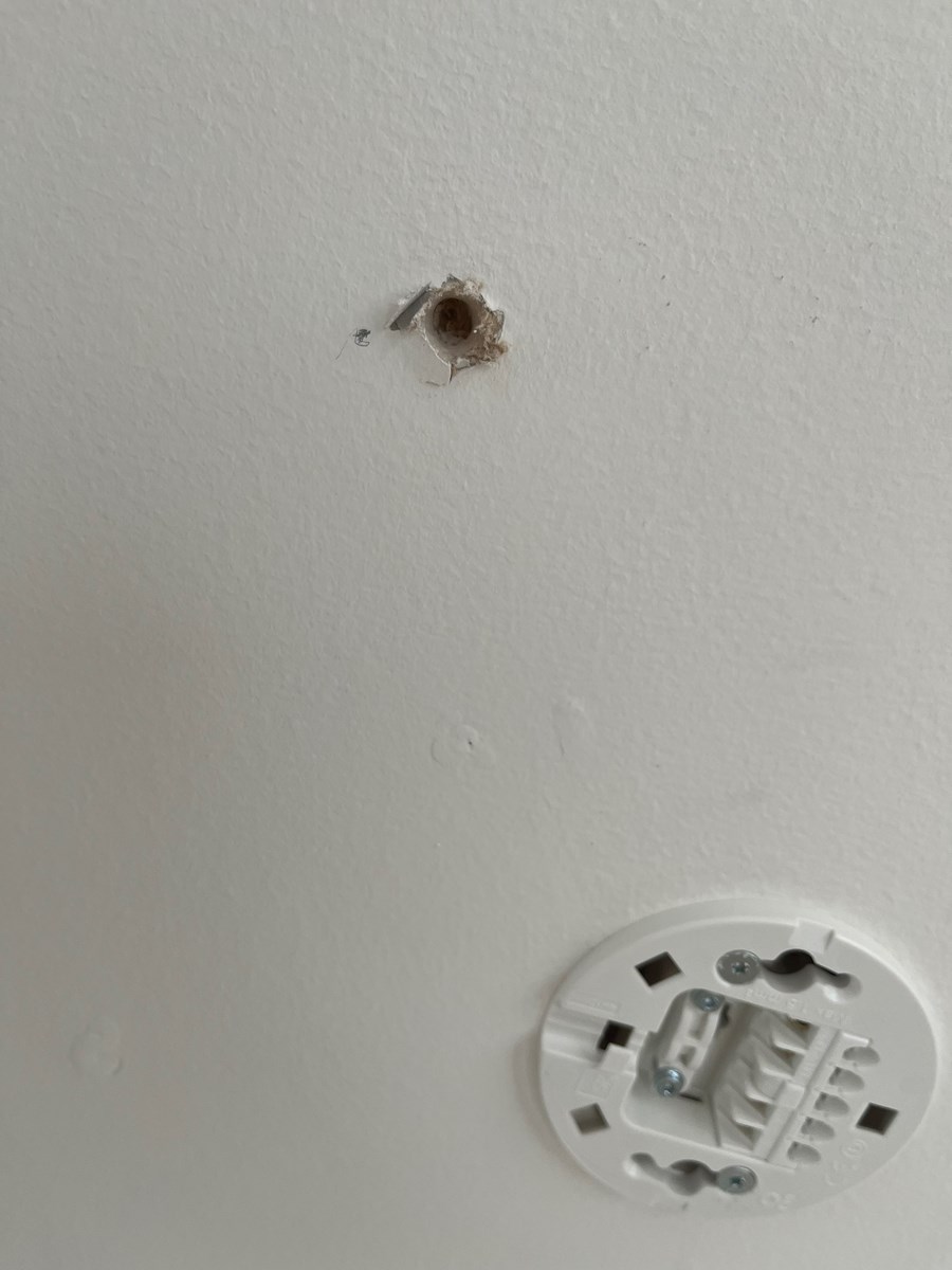

Det er svært at se, men der ligner der er en træplade inden under gipsloftet.
Tænker i kan skrue direkte i uden brug af rawlplugs når der er træloft bagved 🙂
Hvis der er træ bag gipsen, skruer du bare en almindelig skrue gennem gipsen og ind i træet. Der er ikke behov for plugs, med mindre det er en meget tung lampe.
Måske det bare er en spånplade?
jenshøj skrev den 23-04-2023 13:23:56
 Tak! Tænker du også det er løsningen, hvis det “bare” er en spånplade? Det er lidt svært at komme til at se, hvad der er derinde bag
 Det virkede super fint - tak 😄
