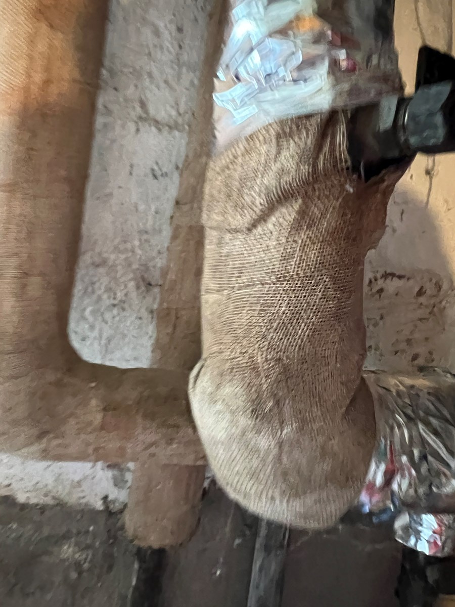

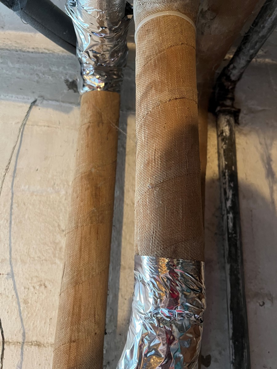

Asbest? Asse74 3 23-04-2023 11:20 Jeg skal fjerne lidt rørisolering, nogen der ud fra foto, kan vurdere om det er asbest?Vh Bjørn 2 svar Følg tråden Annonce Annonce Annonce
S. Fabrin 19647 4400 23-04-2023 11:32 Det, du viser, er jute, der bruges som afslutning yderst. Hvad er der indenunder. Hvis du trykker på juten og det føles blødt, er isoleringen med stor sandsynlighed Rockwool. fase
Asse74 Trådstarter 3 23-04-2023 21:51 S. Fabrin skrev den 23-04-2023 11:32:52Det, du viser, er jute, der bruges som afslutning yderst. Hvad er der indenunder. Hvis du trykker på juten og det føles blødt, er isoleringen med stor sandsynlighed Rockwool. Takker, der var Rockwool bag😅
