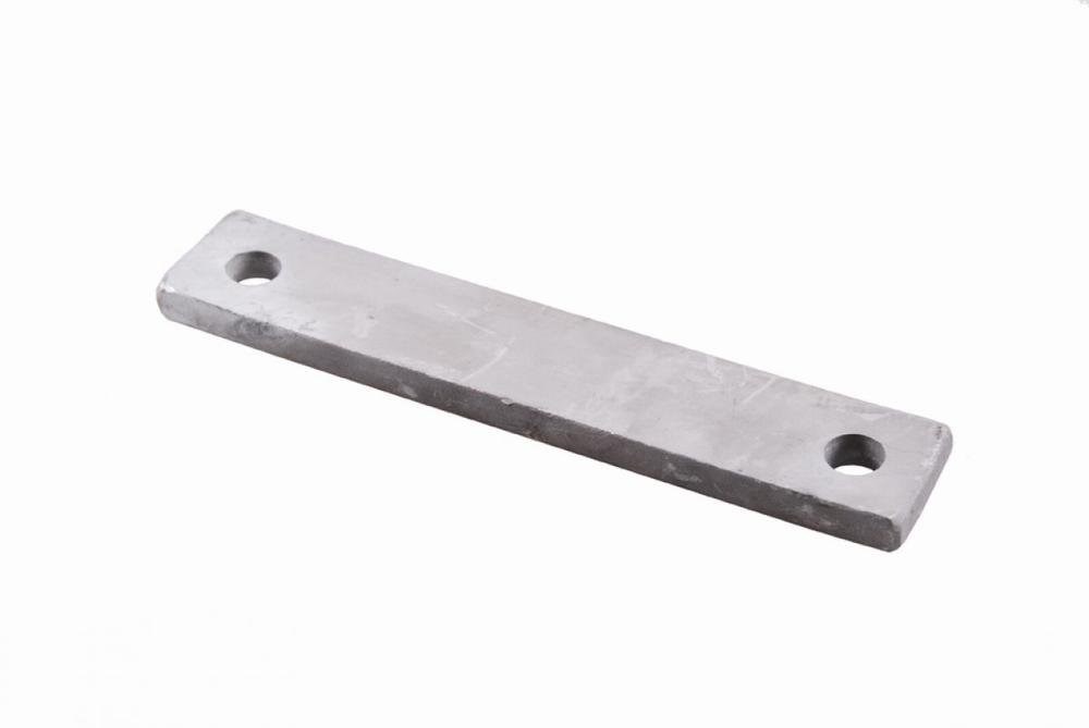

Søren, hvis jeg forstår din besked rigtigt så skal jeg bruge 4 klemplader (se billede) og 4 gevindstænger ?
Det er klart den løsning jeg vil gå efter, næsten usynlig i forhold til en grim jern bjælke under.

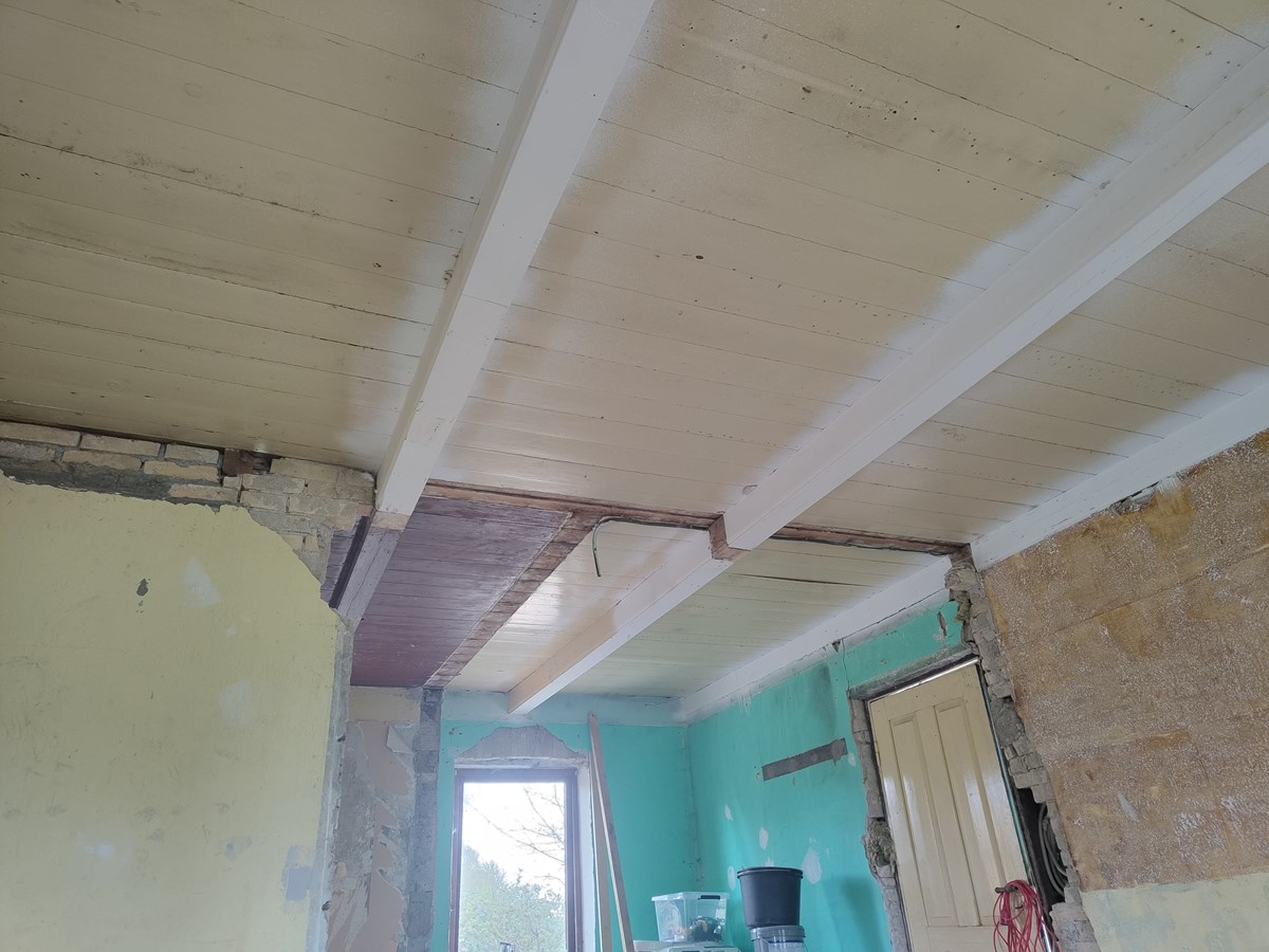

Jeg har taget et billede, så I kan se med.
Overligger bjælken lægges på første salen, hvilende på flere spær mod venstre  som hviler på murværk. Den anden ende kommer til at hvile på spæret/murværket til højre over døren.
Og der laves så lasker ned om de 2 frithængende spær.
Lasker er bedste løsning, men når det bliver synligt vel en laske på skrå se lidt forkert ud. Derfor mit forslag med 2 x gennemboring i nederste bjælke. Så får du 2 synlige spændeskiver og møtrikker med afstand svarende til øverste bjælke. Spændeskiverne kan evt. stemmes ind i bjælken.
