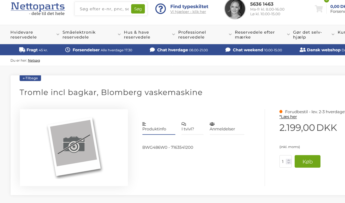

MEN jeg kan simpelthen ikke finde et sæt lejer til maskinen på nettet.
Google sender mig forbi nettoparts, fixpart, quickparts, reserdele.nu og broendum-elektro, men jeg kan ikke finde en reference til min maskine på de lejer de har.
Er der nogen her som har tips til hvordan jeg finder et sæt lejer der passer til min maskine?

Når der ikke dukker lejer op under søgningen, skal der måske købes nyt tromle/bagkar, for det kommer frem.
Hvis du finder lejer, så husk at købe en pakdåse også, ofte er det fordi den er defekt, at lejerne bliver slidte.

jeg ved ikke om det er aktuelt længere men det er hele karret der skal skiftes .det har vare nr 2500704700
