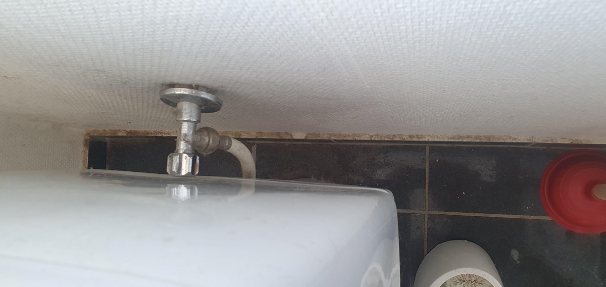

Jeg har brug for lidt hjælp her. Min gamle WC-kumme kan ikke mere og jeg skal købe en ny. Men hvilken type skal jeg købe? Er det P-lås, S-lås eller noget helt tredje?.Kan I ud fra billederne se hvad det er at jeg skal købe?
Mange tak og venlig hilsen
Tommy
P- lås er med udløb bagud.
Du skal have et toilet med S-lås, hvor udløbet er nedad.
