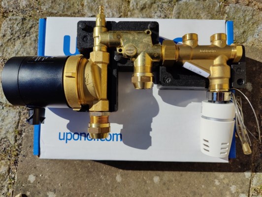

Tilføjer lige et billede af shunten som jeg tænker at montere den.
Det er den højre del som er roteret, så termostat vender nedad og frem/retur kommer oppefra.
Er det mon ikke OK?
Det kan jeg ikke se noget problem i.
