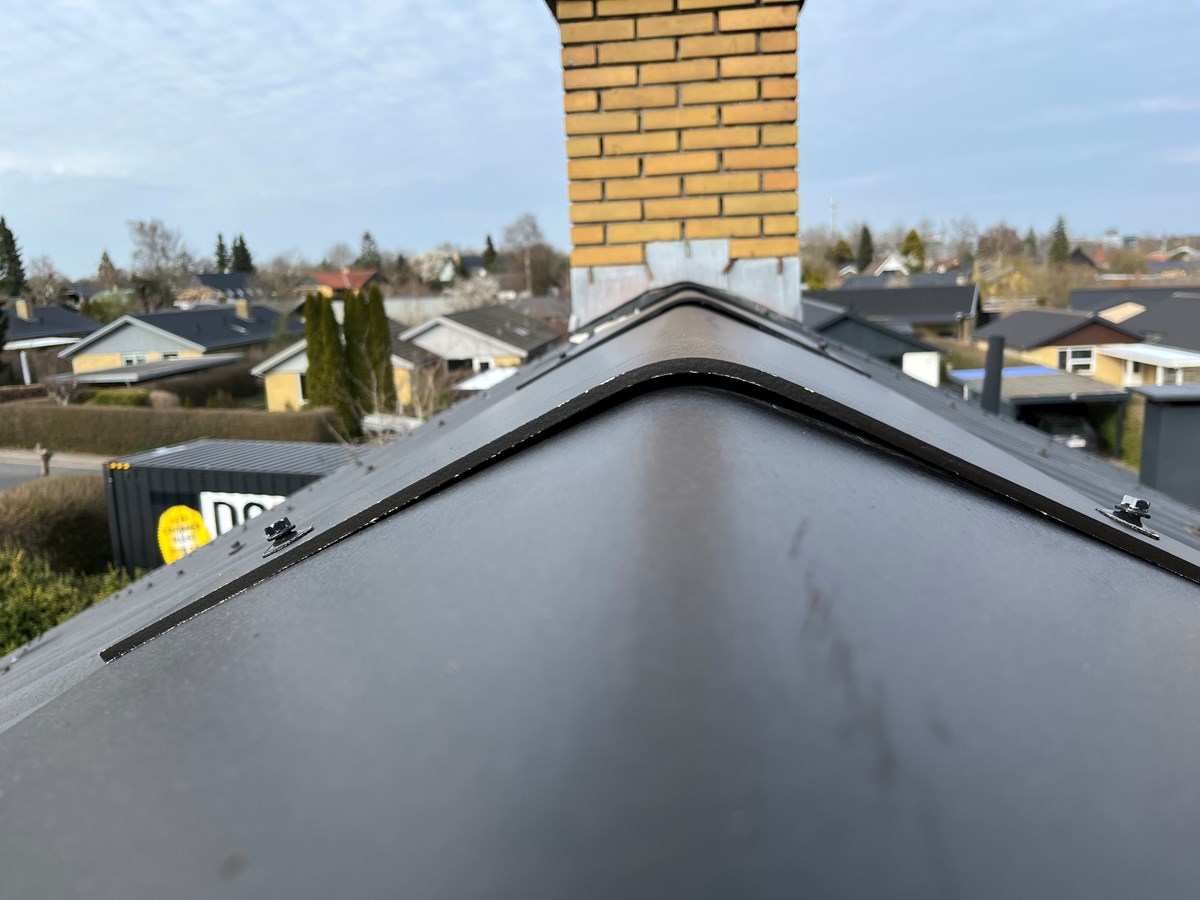

Hej, jeg kan desværre ikke få rygningspladerne til at lægge helt tæt oppe i toppen (måske jeg skulle have valgt dem der var 5 grader mindre, men synes bare de 'strittede' for meget ude i kanten). Nå, er der nogen forslag til hvordan jeg bedst tætner? Kunne fugning med UV bestandig klæbemasse være en løsning?

Du kan sætte tætnings bånd under, som dem man bruger ved tagpladers overlap.
Jeg ville ikke gøre noget. Udluftning i tagrum kan ikke blive for meget.
Den lille smule vand der måske kan komme ind ved blæst fra den rigtige side tørrer let ud bagefter.
