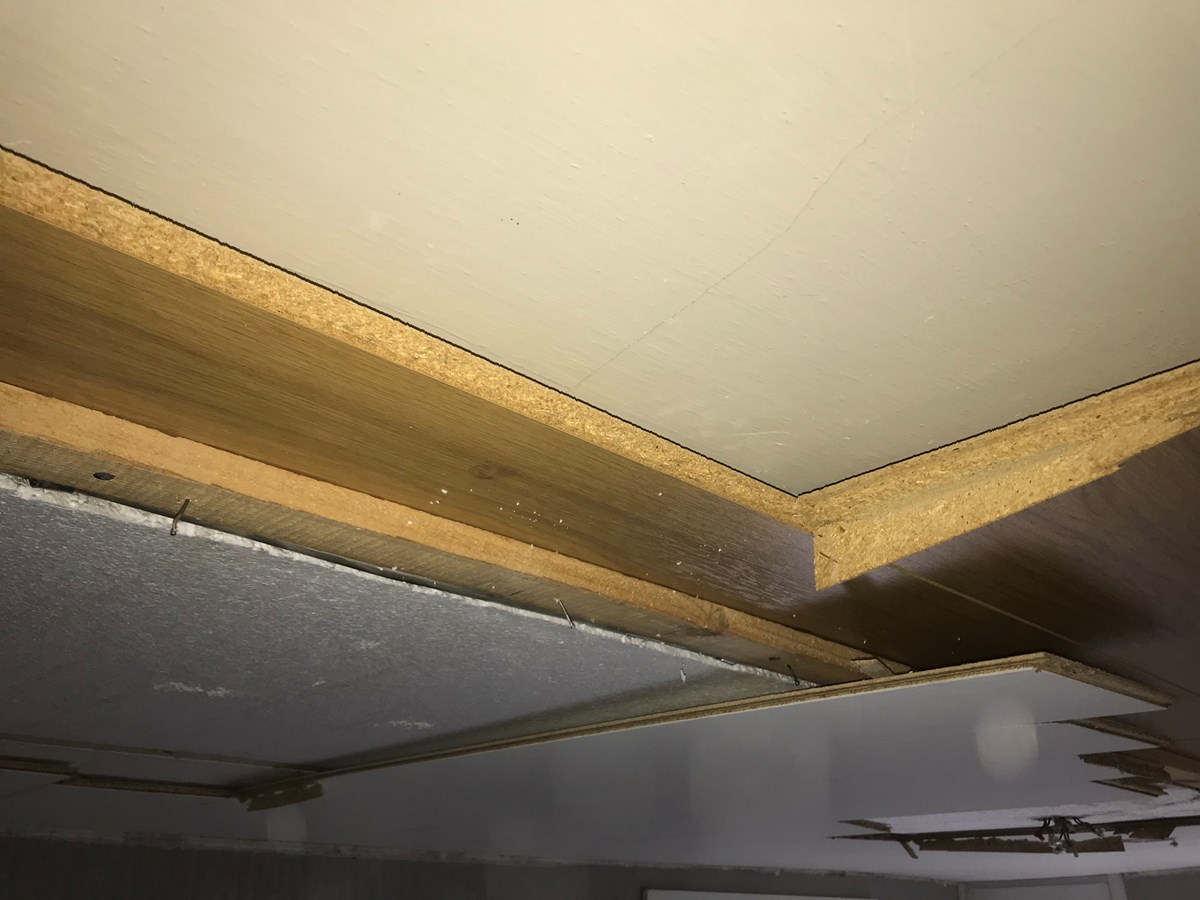

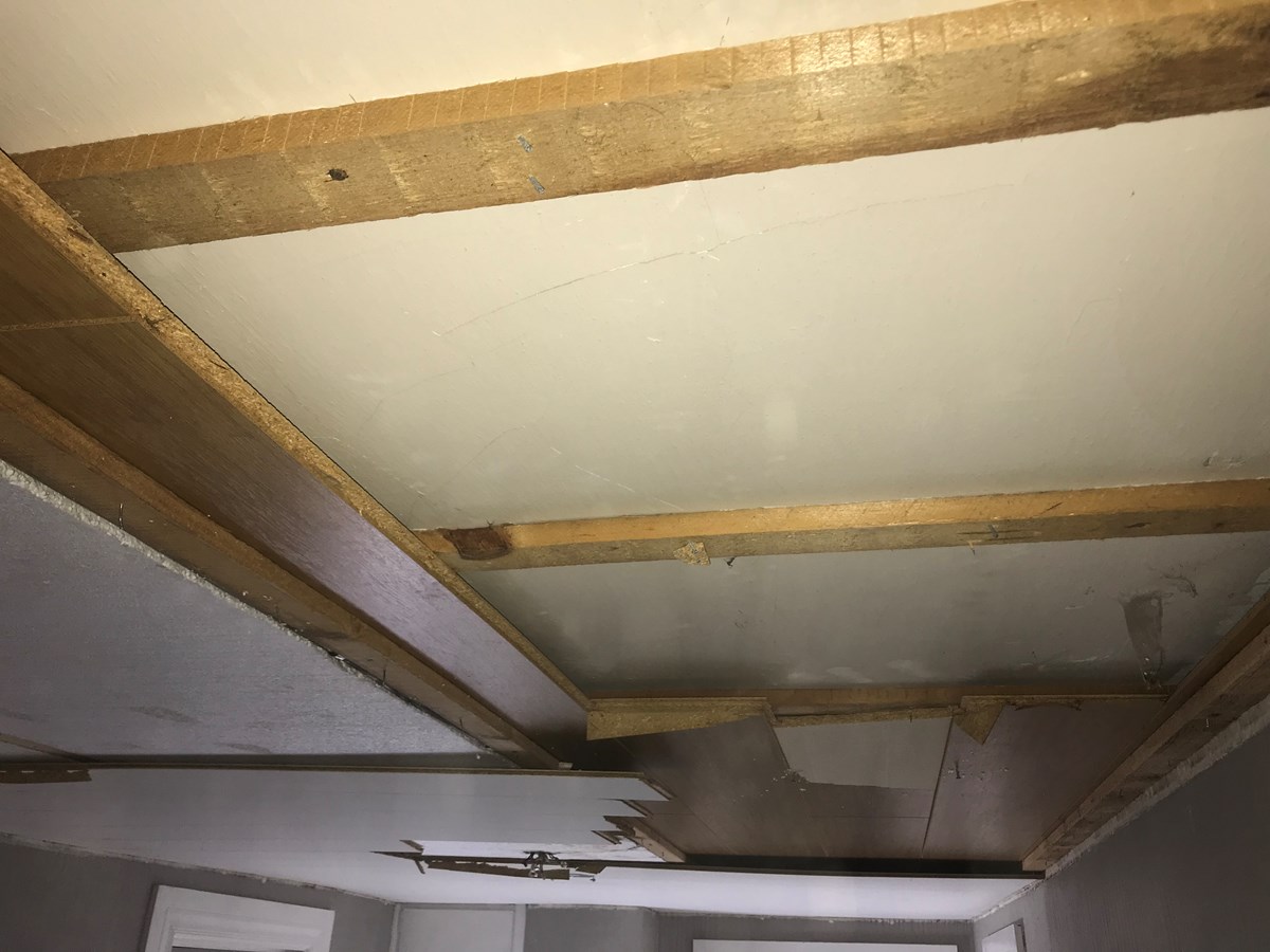

Jeg er igang med at renovere et loft over en trappe i vores hus fra 1923.
Det oprindelige loft er rørpuds, men uden på dette er der så gennem tiden sat ikke mindre end 3 lag andre materialer…
Først et lag forskalling, efterfulgt af noget spånplade med fer og not og et “træ-look”.
Senere er der uden på dette igen sat forskalling, imellem dette er der polystyren plader, og udenpå forskallingen igen et spånplade loft med fer og not, denne gang glat hvid
Vi fjerner de to lag spånplade loft og monterer istedet et glat gipsloft, men spørgsmålet er nu og vi bør montere en dampspærre mellem dette og det oprindelige pudsede loft?
Huset er selvsagt ikke født med en, men der er isoleret på loftrummet ovenover med glasuld.
