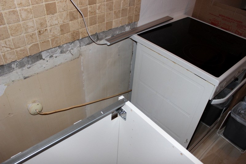

Jeg har flyttet mit komfur 1 meter og kabel mellem udløbsrosetten på væggen og komfuret er blevet for kort, så jeg skal bruge et længere kabel.
Der er 4 ledere til komfuret: 2 faser, nul og jord.
Kan dette kabel bruges til det? Det er med 5 ledere og de kalder det "komfur/ovn kabel".

Man* må godt sætte et længere kabel på et komfur. Hvis du vil forlænge kablet, skal det gøres rigtigt, så samlingen bliver aflastet. Udskiftning er den bedste løsning, men er ikke altid praktisk muligt.

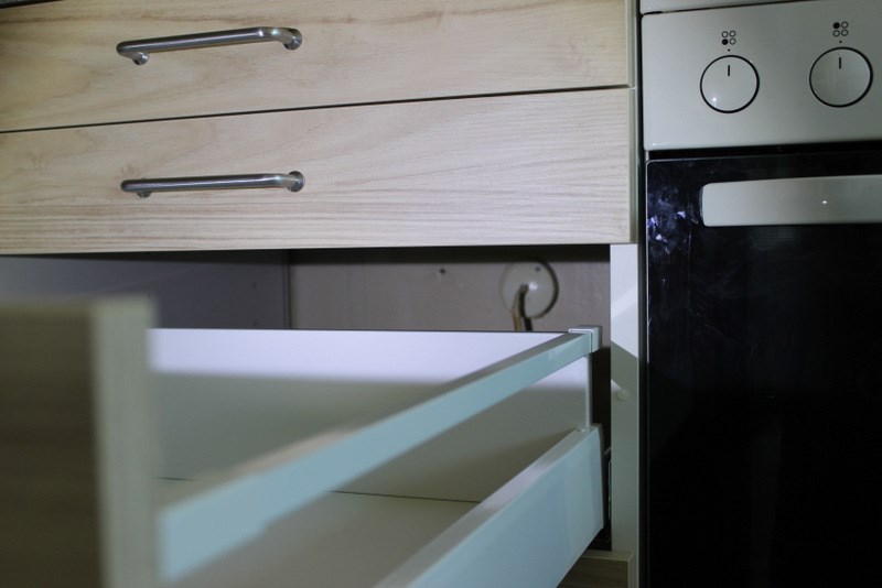

Du må ikke fastmontere et køkkenskab med bagplade, der skjuler et udtag.
Mange tak Superdiy og GodeVen.
Jeg mangler ikke udgifter med køkkenombygningen, så det er rart med et billigere kabel
Ja. Jeg har 3 underskabe og ikke et af dem må have en bagplade, lidt surt,
så sølvfisk og alt muligt andet godt fra havet, kan kravle ind bagfra.

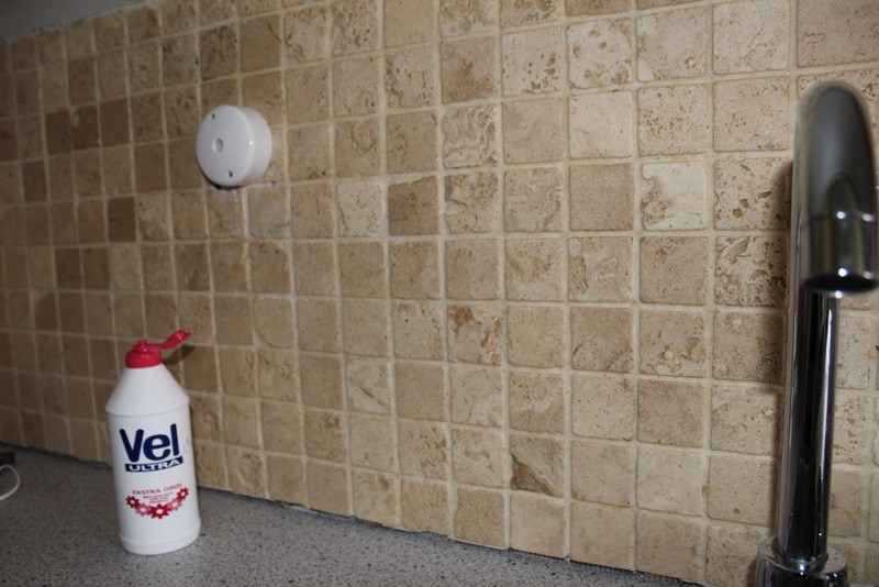

De udløbsrosetter, findes de ikke i en lidt mindre og mere diskret udgave?
Dem jeg har til lys på væggen, er på størrelse med 1/4 Vel opvask flaske.
Du skal ikke lave en samling på din tilledning til komfuret. Så løsningen er udskiftning af ledningen i en længde, der tillader at komfuret kan trækkes ud. Når du handler på nettet, skal du lige lægge fragten til når prisen bedømmes.
De viste udløbsrosetter kan ikke erstattes med andet, med mindre der er en dåse bag ved rosetten.

Tak, så må det blive sådan. Bag rosetten er der er hul i væggen, ikke meget større end selve kabel.
Hvis der kun er et hul i væggen på størrelse med kablet, skal der hugges et hul i muren til en dåse.
Der skal bare være et hul i bagpladen på skabet, lidt større end selve dåsen. Så kan man komme til installationen.
Jeg har lidt svært ved at se hvad en "pænere " udløbs dåse kan gavne inde bag de skuffer.
Ja, et hul er et hul, om det så er i bagpladen eller om jeg fjerner bapladen helt, så er det ligegyldig om udløbsrosetten bag skufferne er pænere.
Men jeg har 3 udløbsrosetter af samme slags på væggen, til lamper. De kunne godt trænge til at være lidt pænere.
Men det er ok.
Hvis du har lidt fliser tilovers, kan du forholdsvis nemt hugge en 1M dåse ind i muren og montere en 50x50 mm udløbsroset, så det er planforsænket.
