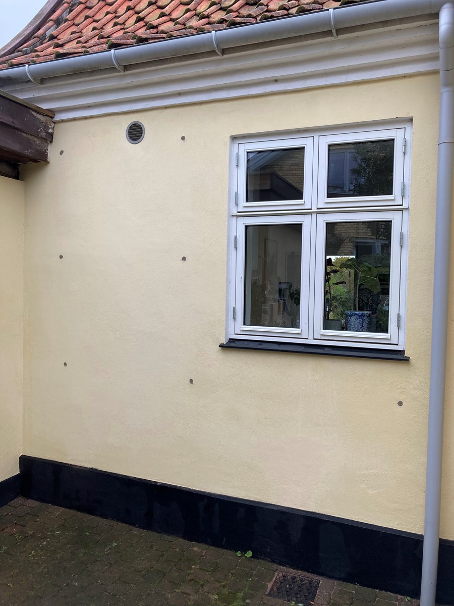

Hej LDS,
vi har haft et firma til at blæse hulmursisolering ind i et hus med pudset, malet facade. De har fyldt mørtel i borehullerne efterfølgende som aftalt, men den er sunket lidt/ikke pudset glat. Så inden jeg maler hullerne over igen, skal jeg lige have lagt et tyndt lag mørtel henover borehullerne for at få facaden glat og pæn igen. Hvad skal jeg bruge - det skal være noget der kan tåle kun at blive påført i et tyndt lag (få mm), og jeg kan se at nogle produkter skal på i et tykkere lag. Tænker at det ellers tørrer for hurtigt op og ikke binder af så. Skalflex reparationsmørtel? Multipuds? Vandskuringsmørtel? Det er jo en jungle!
På forhånd tak for bud :-)

Jeg ville bruge noget spartel til udendørs brug. Evt. blande lidt sand i eller duppe med lidt sand, hvis spartlen er for glat.
Tak for tippet med sand - tror jeg bruger noget Skalflex  Multipuds, men den ser meget glat ud. Så sand er da en fin idé.
