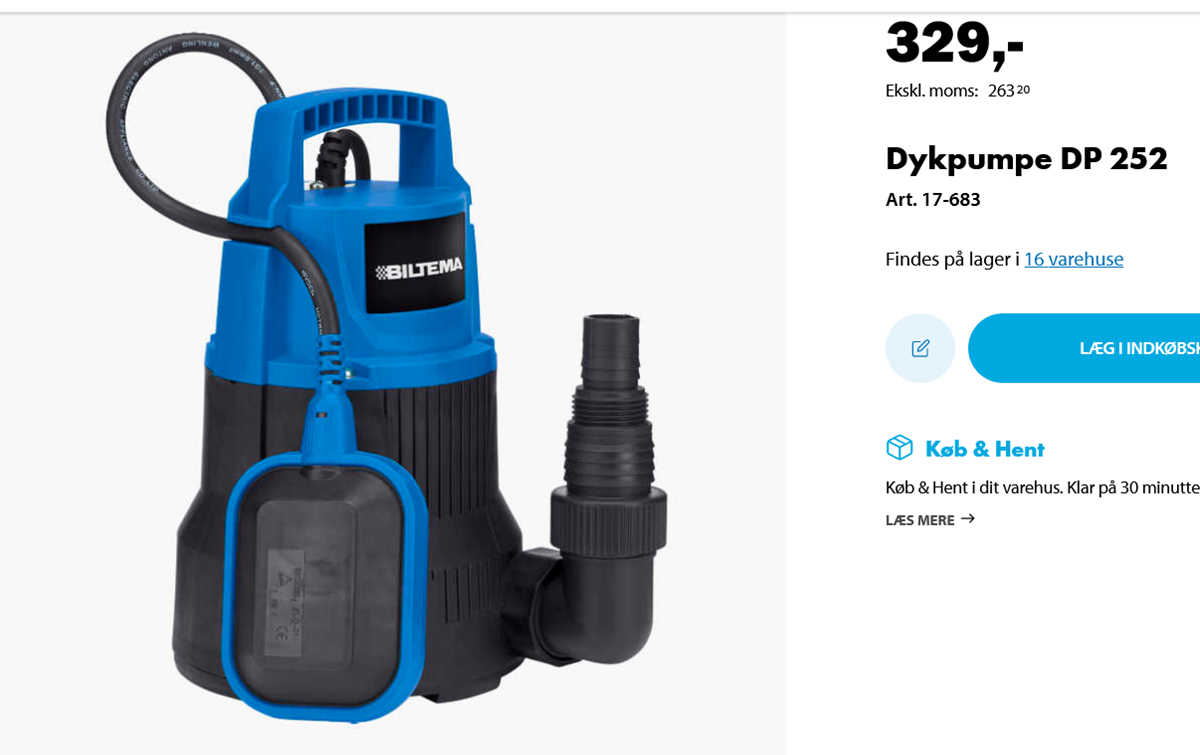

En dykpumpe vil let kunne klare det, tror ikke hullet skrider sammen pga du pumper vandet ud, men måske det allerede er skreden lidt.
Hvis du har kloaksepareret så pump det i regnvands systemet, eller bare i kloak.
en pumpe som denne her vil fint kunne bruges LINK
Jeg ville nok få fat i en lille plastiktønde eller lignende og grave ned i midten af hullet således kanten af tønden stikke ca. 1 cm over bunden af hullet. Nede i tønden placerer du en dyk-pumpe ala ovenstående og ledningen til denne graves ned mellem trampolin og stikudtag.
Afløbet fra pumpen kan enten være op i en beholder hvorfra du efterfølgende kan bruge vandet til at blomster (eller græs i tørkeperioder), ud på græsset eller til nærmeste kloak. Skal det være lovligt skal det så vidt jeg ved være regnvandskloak da der er tale om overfladevand.
