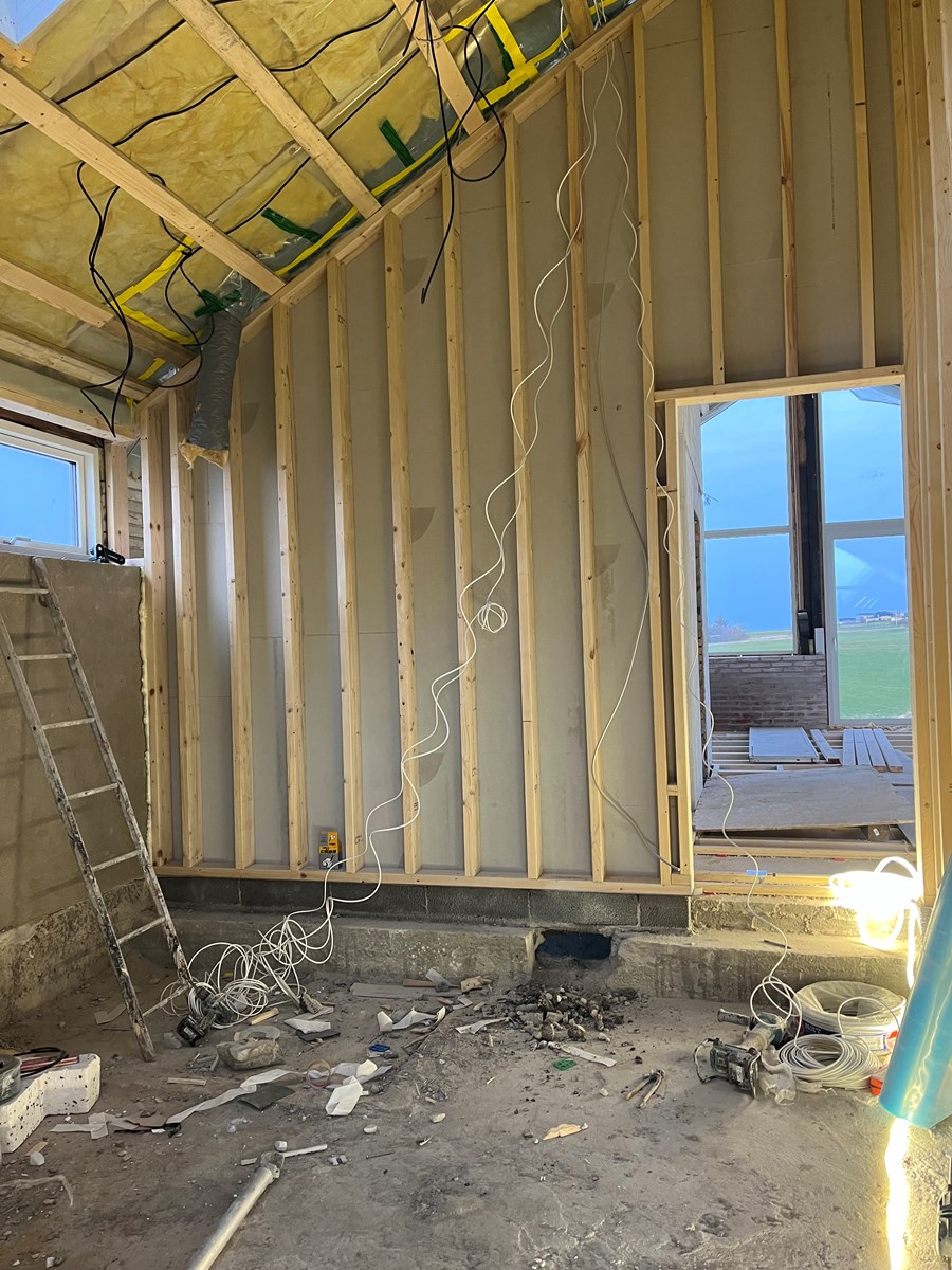

Jeg har et træskellet på 12 cm (uden fermacell), hvor jeg godt kunne tænke mig, at få indbygget et toilet uden kasse. Men er det overhovedet muligt? Findes der en indbygningscisterne der passer til et træskellet på 12 cm?

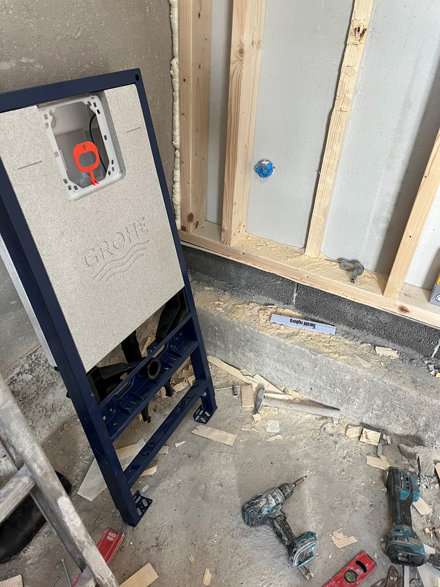

Jeg har valgt at “udhule” væggen der hvor jeg skal have toilettet. Toilet siddet fint nu og står ca. 1 cm inde på bundremmen, hvor jeg påtænker at skrue de nederste ben fast i betonen der kommer op i niveau med bundremmen når der bliver støbt.

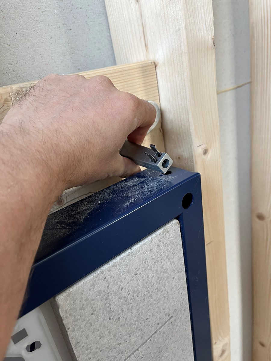

Problemet er at der ikke er plads til beslagene, som i kan se på billedet.
Jeg har sat et stykke spærtræ bagved de øverste beslag der er 45 mm bredt.
Men jeg mangler ca 3 cm for at beslaget kan passe.
Hvad gør jeg lige for at få det til at passe ?
Kunne man evt. smide en 25 mm krydsfinerbagved hele toilettet og så fjerne hele stolpen. Så har man også noget at skrue på til de andre beslag. Men kan en 25 krydsfinerplade holde?
Sidder det beslag ikek inde i firkant profilen, så du kan trække stativ ud og sætte beslag i.
Ellers må du undvære det beslag. Så kan toilet skrues fast med en god bygnings vinkel eller en stor træskrue med kiler imellem.
25 mm krydsfiner plade kan holde hvis den kan fastgøres imod de 2 stolper ved siden af.
