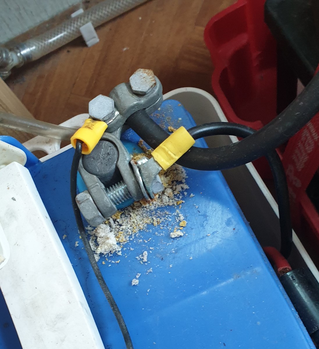

Men det ene batteri har "lækket" og der er lidt tørret stads ved den ene pol. Er det normalt?
Jeg vil prøve at afmontere batterierne og tage dem ind og lade dem en af gangen med min CTEK lader. Men tør jeg det, når det lækker?

Der sker ikke noget ved der er snask ved polerne, men få det vasket væk, du kan roligt lade på dem.

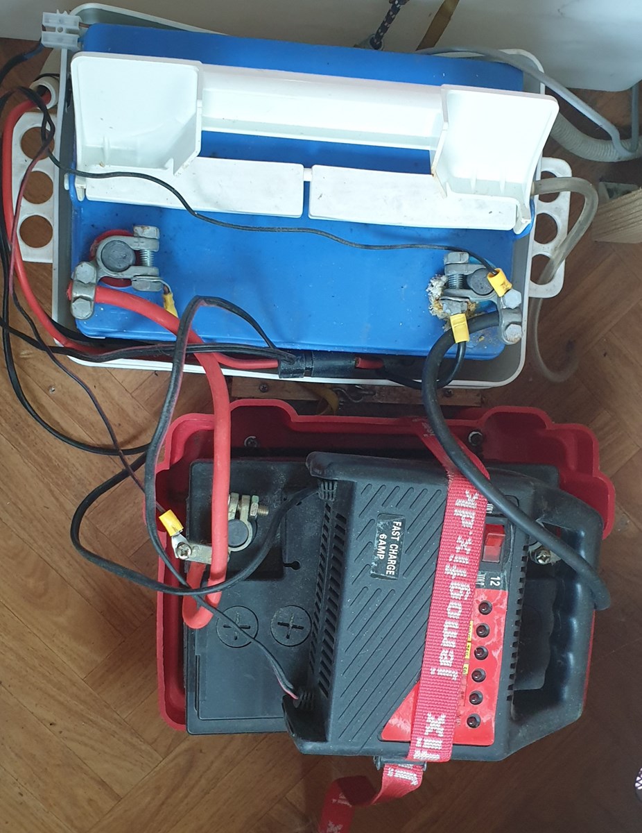

Jeg har afmonteret batterierne og har målt på begge hver især og der vises ingen ting. Og min ctek lader, kan ikke registrere at den er tilsluttet et batteri og melder derfor fejl.
Er det fordi de er faldet helt sammen = nyt batteri?

Jeg fik fat i et (billigt) multimeter - det ene batteri måler jeg 1,2V på og det andet er nu sat i en lader, der kan lade dybt afladte batterier op. Så nu prøver jeg ad. Men jeg forestiller mig ikke, at de kan holde til særlig meget belastning, hvis de har været SÅ afladte.... Eller hvad tænker I?
Du kan da prøve at lade dem om, og lade dem stå i nogle dage efter de er opladet, er spændingen der faldet til under 12 volt, dur de ikke mere.
Du skal nok ikke regne med at trække køleskabet over batteri, det har et stort forbrug. De fleste køleskabe til. Småting kan også køre på gas. Tillige kan de også køre på 12 volt, men det er under kørslen, mens bilen lader!
