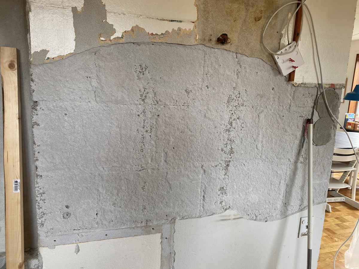

Hvordan laver jeg nogle “ støtter “ jeg kan køre pudse bræt op af når jeg vil have det plant. Jeg kan godt lave en i hver ende men så bliver det en stor flad at arbejde med
Nu tænker jeg ikke det er en stor flade, men du kan bare afrette lodret på eksisterende puds.
Først vander du væggen godt så vandet ikke suges ud af mørtel med et samme. Så er der 2 muligheder for at sætte pudslaget på væggen. Enten kastes det meget hårdt på, eller også trækkes det hårdt på med en stålpudsebræt.
Det der er fidussen er at det skal presses ind i hver en pore og ujævnhed. Når det så har sat sig lidt, så trækker du af med et lige bræt, en 2 m lodstok eller andet. Det gøres med zigzag bevægelser, hvor du bruger eksisterende pudslag øverst og nederst.
Gulvet under skal være rent inden du starter, så du kan samle det overskydende op og røre det op i murerbalje og bruge det igen.'
Første gang du trækker af kan du nemt se hvor der mangler noget, det fyldes op, og der trækkes igen af.
Efter 1 times tid har sat sig så meget at det kan pudses færdig. Du kører pudsebræt ( mindst 20 x 30 cm ) rundt i cirkel bevægelser. På den måde får du en næsten glat overflade.
