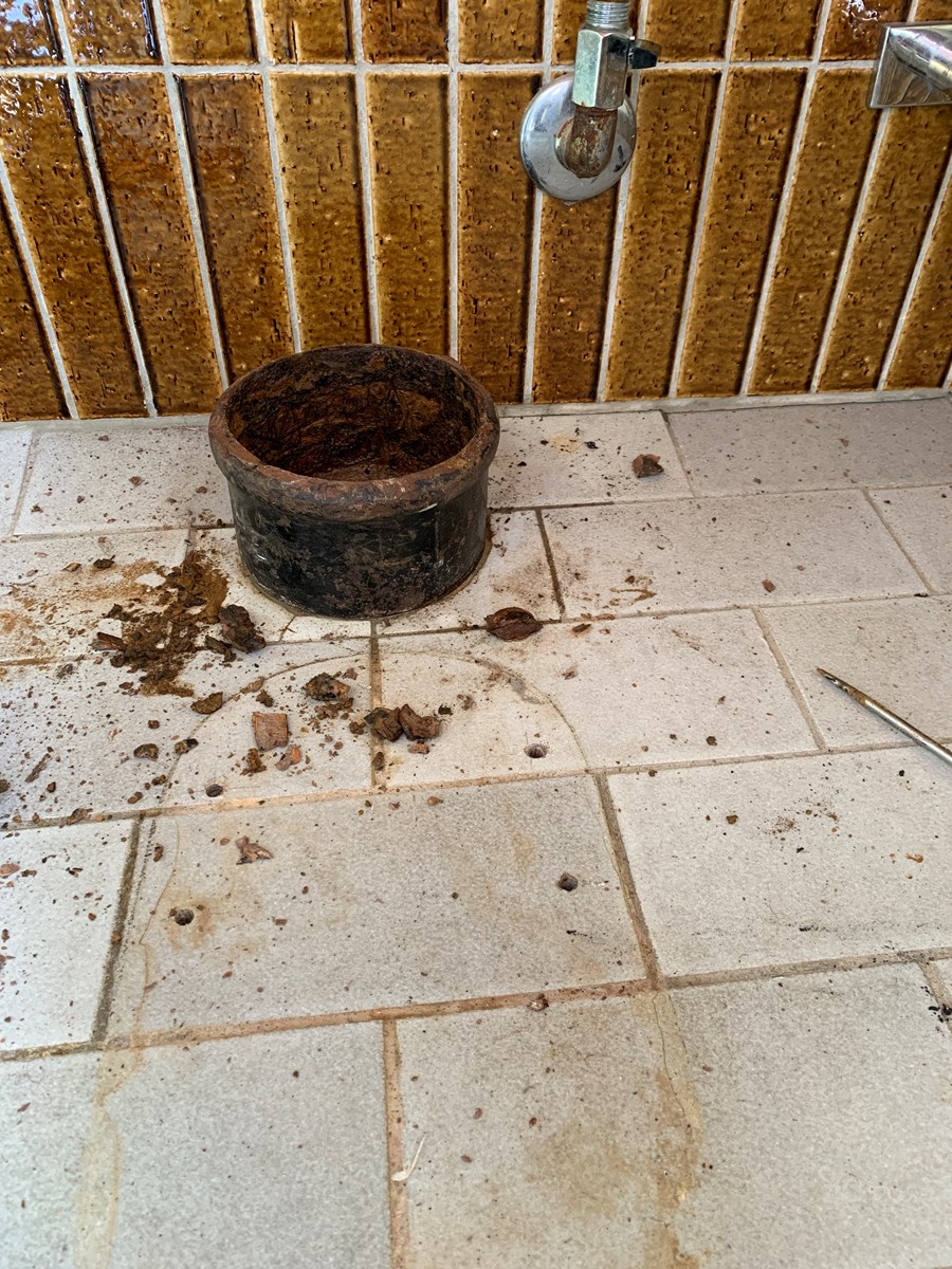

Hej. Jeg står med en udfordring. Jeg skal skifte toilettet fra 1968 til et nyt. Det gamle er med synlig s-lås og vi vil gerne have skjult s-lås.
Udfordringen ligger i at der sidder en gammel støbejerns muffe op i afløbet som er forholdsvis høj. (Ca 11 cm) hvad gør man ift at montere et nyt toilet?
skære muffen af og sætter en overgang i
 Helt nede ved fliserne eller hvad tænker du?
Jeg ville gå i byggemarkedet og finde en overgangsmuffe, og derefter afgøre hvor der skal skæres.

bredker skrev den 16-04-2023 13:25:42
 ja helt nede ved fliserne , de overgange der høre til et wc , skal alligevel indeni røret og ikke i en muffe

 Fedt! Mange tak, der findes jo et hav af dem. 😁
