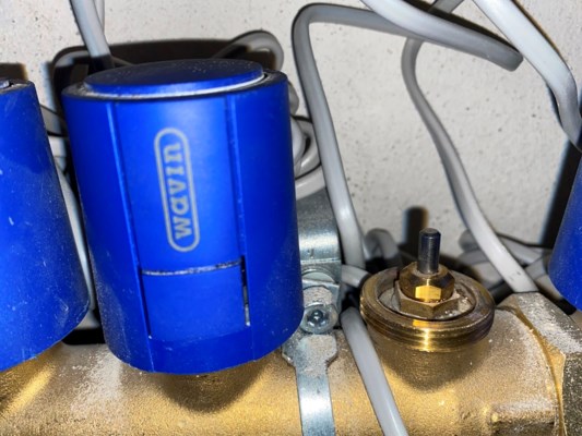

Jeg har mistanke om en utæt gulvvarme slange og vil høre om I deler mistanken samt få gode råd til, hvad jeg gør nu.
I løbet af vinteren har vi haft sat termostaterne meget lavt. Vores gasforbrug har været en anelse lavere end sidste år (1000 m3 gas dette år, 1200 sidste år), men det undrede mig hver uge - når jeg målte gas - at det ikke var lavere. Men jeg skød det hen til at der i de kolde månender måske var et generelt varmetab fra anlægget.

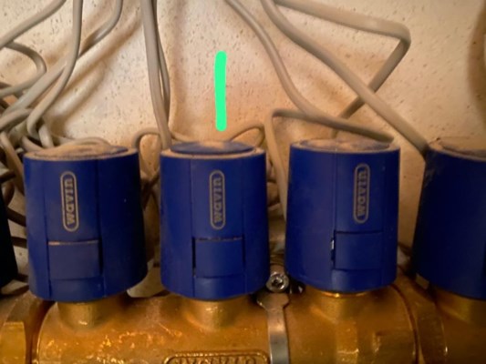

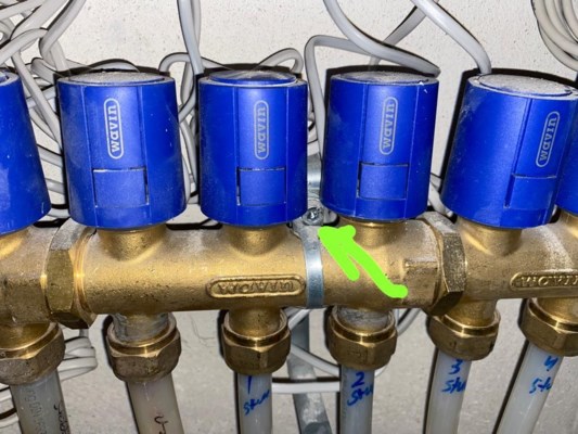

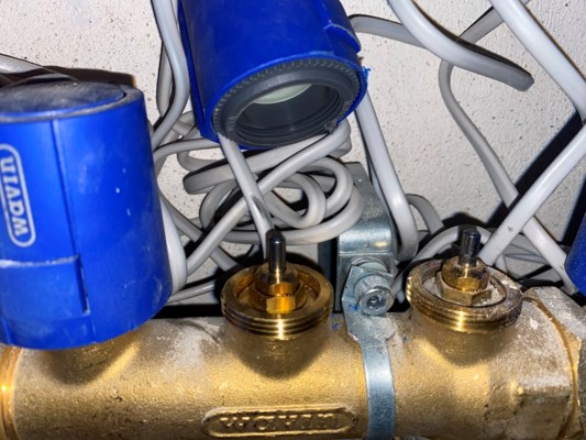

Nu er det så blevet varmere udenfor de sidste par dage og alle rum er konstant over termostattemperatur (et godt isoleret hus). Alligevel har det daglige gasforbrug været et par m3. I aftes checkede jeg så gasfyret og det havde 0 i vandtryk (har ikke checket siden Oktober). Jeg fyldte vand på, og gik i gang med fejlsøgning. Det viste sig, at et af 3 fremløbsrør var varme (har 3 "ogler"), så jeg gik til det "orgel" der hører til den slange. Her sider der 8 kredse på. 2 af de 8 kredse/pex fremløbsslanger var varme, selvom alle dioder var grønne, dvs ikke aktive. Ikke brandvarme, men varmere en de øvrige 6. Det lød også som om, at der løb vand, luft eller andet. Der var i hvert fald en lyd fra denne del af systemet. Jeg lukkede så, "master termostateten" (skruede fra 6 til 1) og så stoppede lyden. Nu er det så kun 14 timer siden, men jeg kan her til morgen konstatere, at nattens gasforbrug har været meget tæt på nul (forventeligt), så jeg tror jeg har identificeret, at systemet har en defekt.
Så er spørgsmålet, hvad er defekten. Jeg ser 3 muligheder:
1) De 2 kredse har utætheder et eller andet sted i gulvet. Det understøttes af, at vandtrykket var 0 på gasfyret. Det undrer mig dog, for disse kredse er stueetage og nede den underliggende kælder er der ingen vandskade at se. Kan selvfølgelig være en lille utæthed, hvor vandet fordamper, men lyden som nævnt ovenfor er ret kraftig.
2) Der er meget luft i de to slanger. Kan ikke logisk få det til at hænge sammen med, at der så skulle flyde vand ud i slangerne, fordi temperaturen i rummet er under thermostattemperaturen
3) Der er en defekt i termostaten eller andet, så selvom den står på "lukket" flyder der vand
Hvad er jeres bud på både årsag og løsning?
