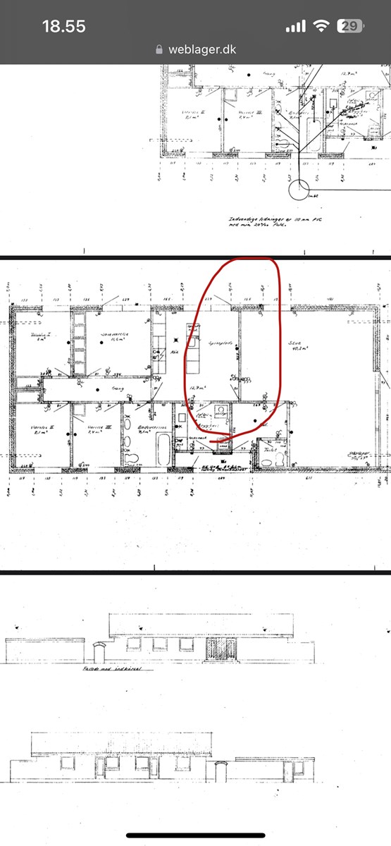

Hej.

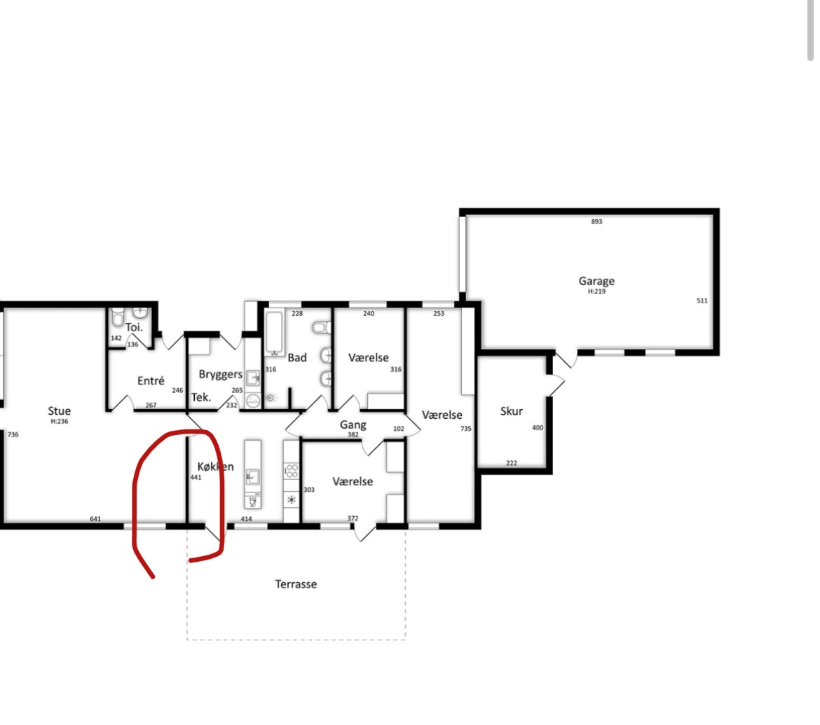

Jeg har lige købt hus! Jeg har ikke overtager nu, så kan ikke komme på loftet at kigge endnu. Jeg bol gerne fjerne denne væg? Men hvordan gør man det, hvis den er stabiliserende? Og tror i at den er det? God aften til jer. 😃

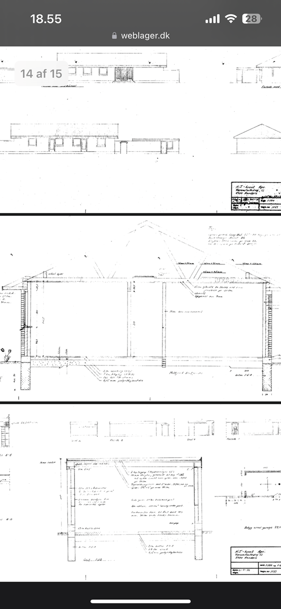

Den væg er stabiliserende på ydervæggen. Men jeg ville ikke være nervøs for at fjerne den.
Spærene sørger for en vis stabilisering over imod modstående væg ved indgang entre m.v.
