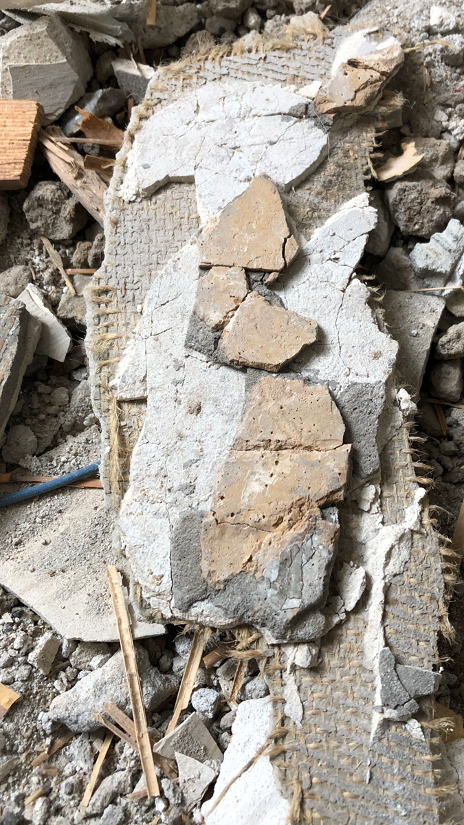

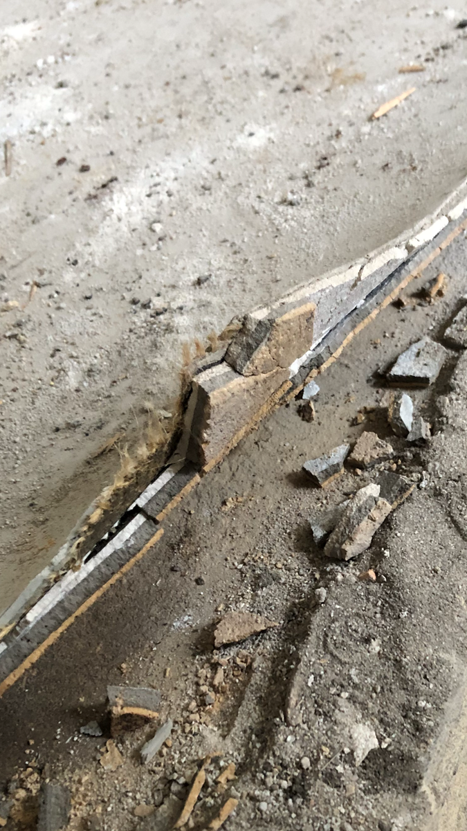

Mon der nogle af jer kloge mennesker, der ved noget om asbest/PCB i linoleumsklæber?
Jeg har dette eksempel. Der er fortaget prøver af selve linoleumet + den underlæggende klæber, men det brune stads nederst er først dukket op nu. Nogle der har stødt på sådan noget før, under en evt renovation?
Selve gulvbelægningen kan være lagt fra 1950- 1980..
På forhånd tak!
Mvh Ole
Det er inden for de år hvor der blev brugt asbest i ret meget. Det forekom blandt andet i linolium lim. Det har du fået undersøgt så er det udelukket. Det brune er sikkert den spartel der er brugt under, og det kan indeholde asbest. Når du er nået så langt i op brydning af byggeriet så er det løb kørt. Du kan ikke rigtig gøre noget ved det, og sandsynligheden for at du tager skade af det er minimal. Der er ikke mange folk i der får skader af det, og der er stor overvægt af tilfælde i Ålborg og Nr. Sundby blandt asbest arbejdere og deres familier.
PCB forekommer i gummifuget til vinduer f.eks. så det er heller ikke sandsynlig at det er i det materiale.
