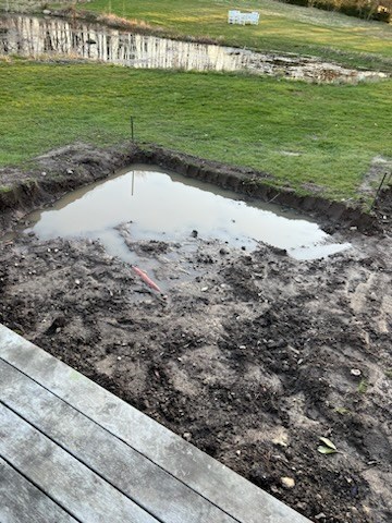

jeg skal lave en konstruktion, hvor jeg kan sætte en sauna, den vejer ca 1000kg. Området
er 3,5 * 4 meter, sauna er ca 2 * 3 meter. Problemet er, at det var meningen at det skulle være en beton belægning, med 20 cm stabil, og derefter grus, men nu ser jeg efter udgravning, at vandspejlet ligger et par cm over, så jeg tænker at lave det i træ nu,
hvordan laver rammen til terrassen, er det med betonstolper nedgravet eller skal jeg holde mig på over/lige på vandspejl, evt med 40*40 fliser som støtte ? Der er ler når jeg graver ned under spejlet…
Det har regnet her, men der ligger ca 2 cm vand permanent
Velkommen på lds.
Jeg ville fortsat lave stabil grus og så beton belægning over. ( du mener flise belægning ? ? )
Tak :)  Du ville ikke være bange for, at vandet ville få belægningen til at synke med tid…?
Vandet ændrer ikke på grus fundamentet. Det vil kunne hæve og sænke sig en smule når jorden fryser, men din sauna og jorden omkring følger med så det opdager du ikke.
