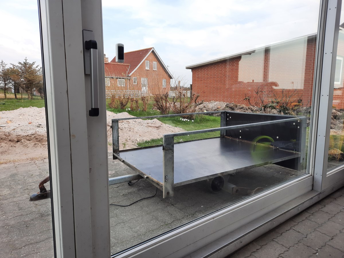

Anden aksel og bagsmæk fikset efter bedste evne med det jeg har
Nye dæk+fælge på vej i posten
Så ja tirsdag skulle jeg være færdig
Så er der jo ved at være styr på tingene, men ender det ikke med en ret dyr trailer, med det du har puttet i den ?
Som jeg skrev ipost 11 så jo
Men så har man også oplevet at trailere er lidt af et cowboy land hvor de sjældent skifter ejer fordi så skal de jo til syn og ja hvem vedligeholder deres trailer så den kan tåle at være i nærheden af en synshal
Bare den triller og lys sådan nogenlunde virker. Sidder reflekser (dem alle) så er det næsten en fejl
Lærepenge indtil nu?

Hvad har man lært.... folk enten tager røven på dig, ved ikke at deres trailer skulle have været skrottet.... ja mulighederne er mange
Men nu skal den bare holde 5-6 år og så bliver det en ny
