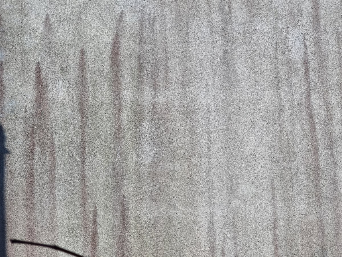

Er det tegn på kuldebroer?
Fik bygget udnyttet tagetage med ny facadebeklædning af fibercementplader som blev pudset op. Nu ser facaden sådan ud ca 8 år efter, (se billede).
Er det mon tegn på kuldebroer? Der skulle være ventilationsplads mellem isolering og plade.
Billedet er fra sydvendt facade.
Jeg kunne godt tænke mig at male huset. Har hørt at silikatmaling skulle være rigtig og diffusionsåben.
Det er noget du ser på rigtig mange pudsede ydervægge. Jeg mener der er en art lav. Og det har ikke noget med kuldebro at gøre.

Ok tak,
Jeg går ud fra at det skal renses af inden man maler.
Det vil nok være smart ja.
