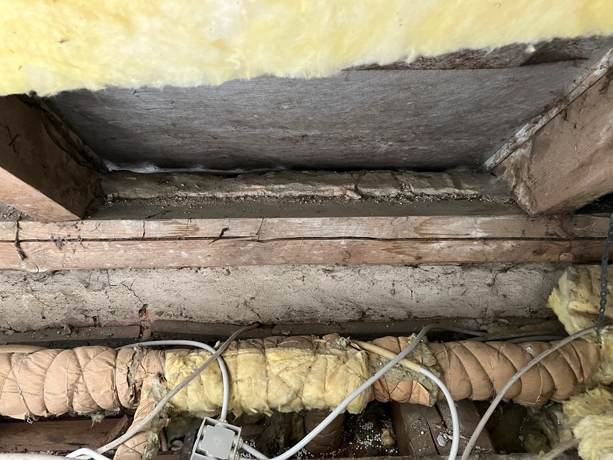

Hej, jeg skal til at lave varm skunk på 1. sal, men hvor burde jeg hæfte dampspærren? på murremmen, eller skal jeg længere ned ad og hæfte i bunden af bagmuren?
det ville jo være nemmest at hæfte den langs murremmen, men skal jeg så blot isolere med nogle hårde batts lodret op af bagmuren for ikke at få en for stor kuldebro?
Når du kommer med dine  30 cm isolering så er murrem jo midt i isolering, og dampspærre skal sættes fast på muren.
Det kan gøres med montage lim.
okay fint så må dampspærren lige lave et L ud på muren. forresten kunne jeg med fordel benytte en dampbremse istedet for dampspærre? det var en tømrer der anbefalede det ift. hvis der skulle opstå fugt på den anden side af dampspærren. men ved ikke om det er forkert, da jeg kan læse mig til at man kun bruger dampbremse i sommerhuse som ikke er opvarmet året rundt
