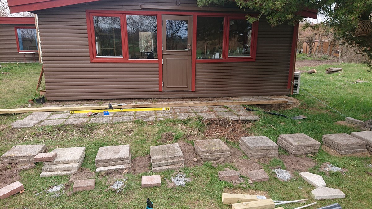

Vi er i optakten til at skulle opfører terrasse, ud fra strøer og planker, som vi har genbrugt fra et andet hus
P.t er jeg og Kæresten uenige om  hvordan underlaget skal konstrueres.
Kan vi lægge strøerne direkte på de gamle fliser ? Der er umiddelbart ikke grus under de nuværende fliser.
Ville det være bedst fjerne den gamle terrasse og derefter lave støttepunkter af de gamle havefliser på udvalgte steder ? Vi har tænkt os at klodse strøerne op på havefliser som ligger yderste, skal der sand/grus under disse ?
Helt generelt har vi brug for et hurtigt step-by-step, til hvordan vi griber projektet konkret an, med udgangspunkt den eksisterende belægning.

Forudsat der er nok højde mellem fliser og dørtrinnet skal strøerne direkte på den gamle terrasse med plastklodser imellem til regulering af højder og fald.
Det stykke der rager udenfor den nuværende flisebelægning, graver i bare græstørven af hvor understøtningerne skal være og lægger en cm grus så fliserne kan ligge nogenlunde vandret.
Selvbygger med stort S.
For at få det hele i vater så kan der med fordel bruges kiler eller afstandsklodser som f.eks dem fra Knuden (hus ak fikser dem med en skrue) hvis dette ikke bruges bør i lægge murpap imellem træ og fliser.
Jeg synes nok den gamle terrasse er i så miserabel stand at det ikke er værd at køre videre på. Tag de fliser til side og brug dem til underlag i støtte punkter. Det kan være en god ide at grave græstørv væk, og så lægge  cm sand. Det kan holde græs og andet grønt væk i nogle år.
Tak for foreslagene og besyv på situationen - Hælder også mest til at vi fjerner stenene og lægger sand/grus. Hvad med ukrudtsdugen, skal den oven på sandet eller nedenunder ?
