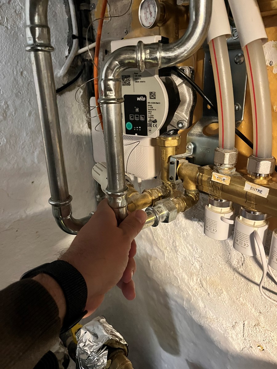

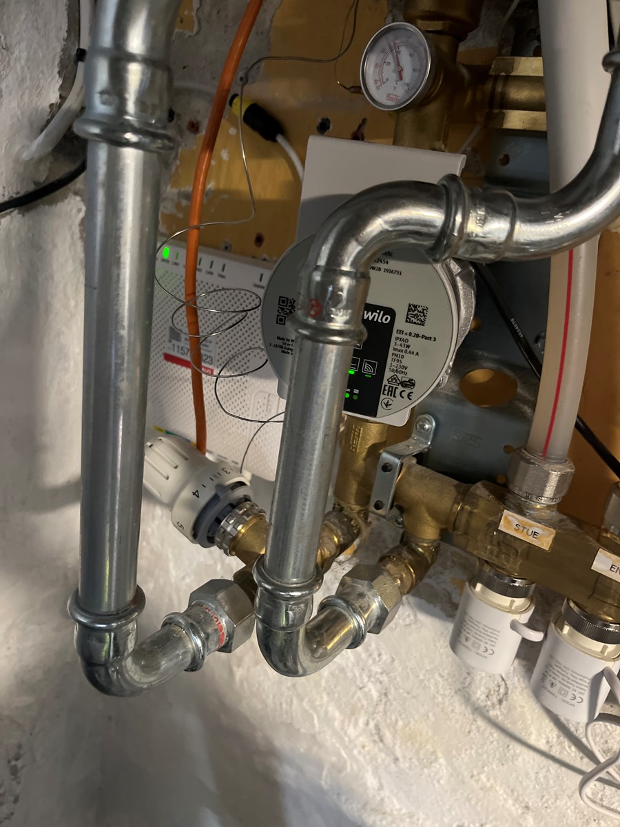

Jeg bøvler med at returtemperaturen på mit gulvvarme er i den høje ende. Det undrer mig i den forbindelse at returstreng fra shunt / fordeler er meget varm, når alle kredse og cirkulationspumpe er slukkede. Bør den ikke være kold?
Jo, returen burde være kold. Måske er det kontraventilen i gulvvarmeshunten der ikke lukker helt tæt, så fremløbsvandet løber direkte over i returløbet.

 Hvor sidder kontra ventilen?
Hvor varm er returen?  Er det tæt på fremløbstemperaturen på varmetilførslen eller tæt på temperaturen på fremløbstemperaturen på gulvvarmen? Hvis der er lukket for telestater og pumpe vil varmen fordele sig blot via rørene. Hvad er forbruget af varmt vand? Termostaten vil altid forsøge at holde sløjfetemperaturen (ca 30 grader), men hvis forbruget er næsten 0, er det ligegyldigt om returen også er 30 grader.
