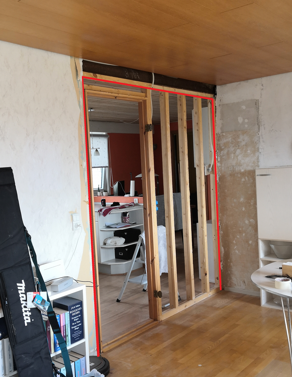

Jeg har været ved at tage en væg ned her i påskeferien. Jeg er nok 90 % sikker på, at den ikke er bærende, men ville gerne lige høre nogle andre (der måske er stødt på lignende eller har mere viden) for at få mere perspektiv på sagen.
Ting, der taler for, at skelettet bare kan fjernes:
  • Væggen er der ikke på den originale plantegning.
  • Alle originale vægge er i letbeton/porebeton (eller i hvert fald beton af én eller anden art) - denne væg er træskelet med gipsplader.
  • Der er en I-jernsbjælke over (men jeg kan ikke se, hvad enderne af bjælken hviler på).

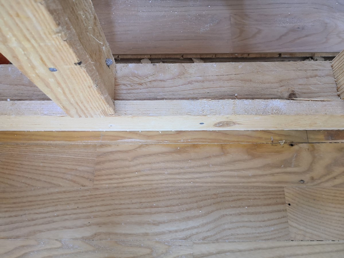

  • Der er stuegulv under i hvert fald noget af træskelettet.
  • Træskelettet er lavet af træ i ca. 3,5 x 5,5 cm - og det føles bare ikke specielt hårdført? Jeg kan få det til at give sig ved at presse lidt på.

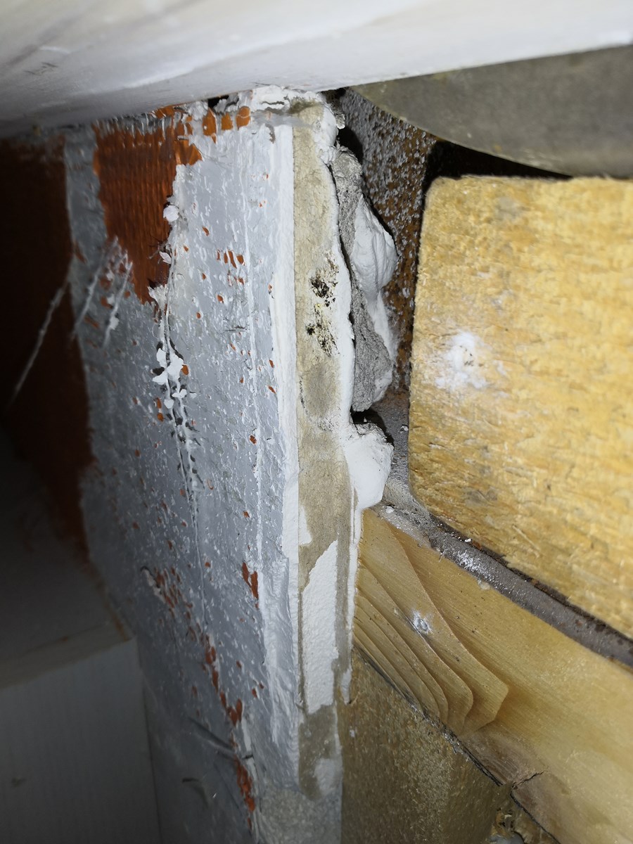

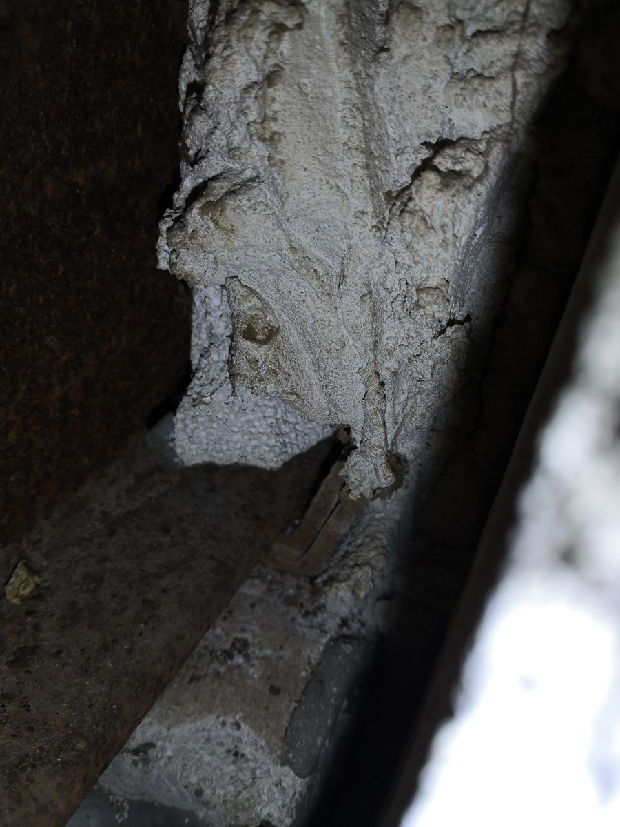

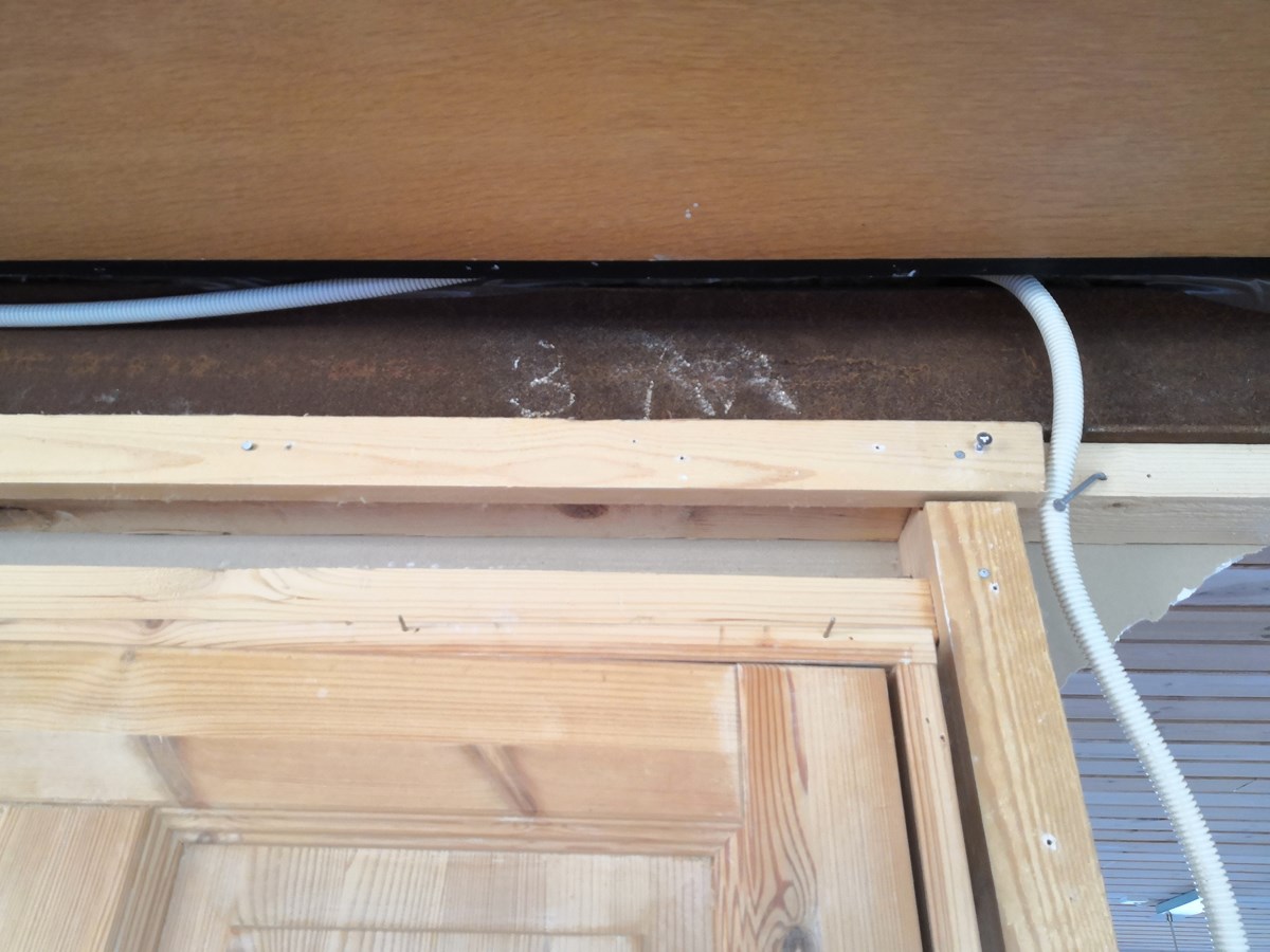

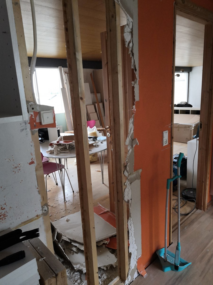

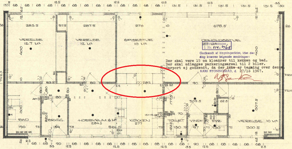

Det er virkelig svært at se ordentligt ind uden at fjerne gipspladerne - her er de bedste billeder jeg har. Billede 1 og 2 er fra den side, hvor trævæggen ligger under (venstre på plantegningen), imens billede 3 er fra højre side af plantegningen, hvor det egentlig er planen at bibeholde væggen til højre for døren.
Hvis huset oprindeligt var med fladt tag er den helt sikkert bærende - selvom man satte et nyt tag med nye spær ovenpå pillede man sjældent det gamle af først. Det positive er så at der helt sikkert er noget murværk den skal ligge af på i begge ender.

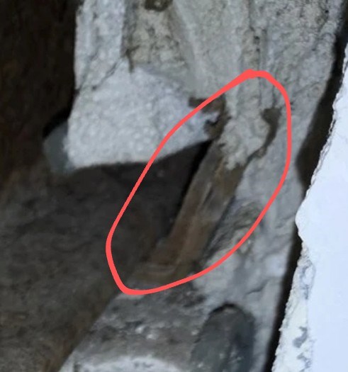

På markeringen ligner dette en slags vederlag eller friktionslag mellem jern og mur (i højre side?), kan du bekræfte det? Isf ligger den jo som minimum på en stabil mur i denne ende.
/BOFH

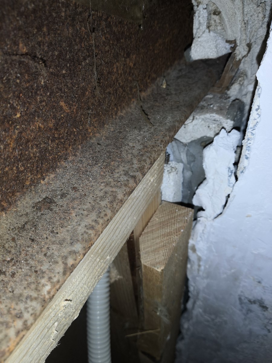

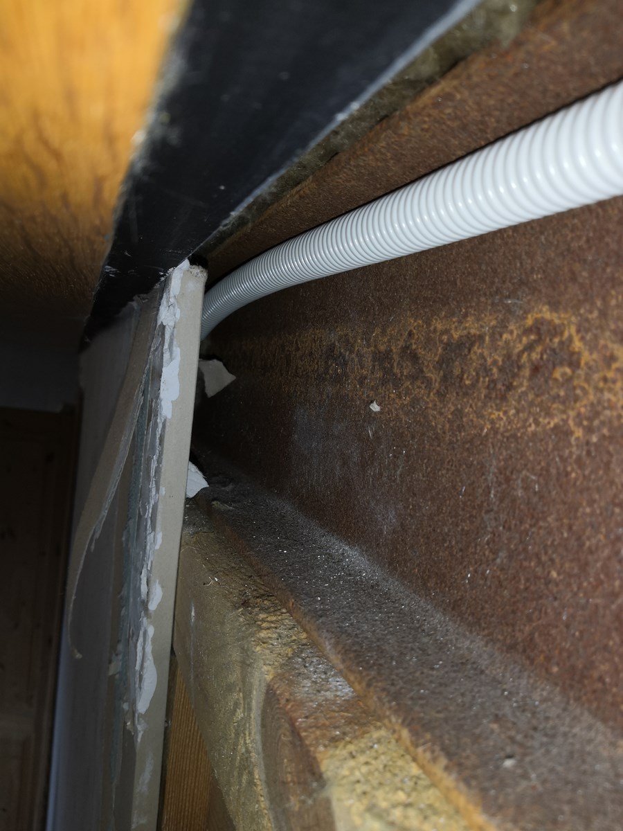

Jeg har lige prøvet at komme så tæt på som muligt - jeg er ikke høj nok til faktisk at kunne se det (eller min trappestige er ikke høj nok), men her er det bedste billede, jeg kunne få.
Det ser godt nok ud til at bjælken ligger ind over betonmuren - og den ting, du markerede, selvom jeg ikke rigtig kan se andet end dét, der kan ses på billederne...
