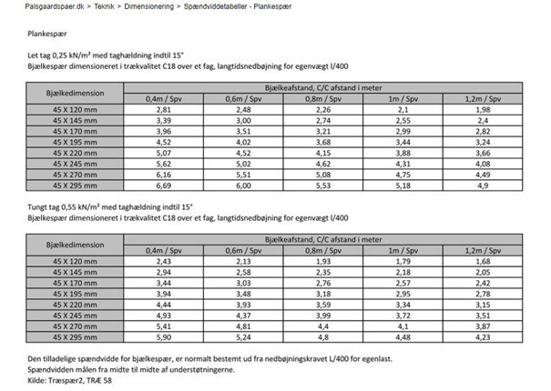

Jeg skal bruge 5 lange regler på 420 cm. og de kommer til at ligge tværs over udestuen uden understøtning på ca. 390 cm. Imellem disse regler vil jeg for hver 80 cm. montere varmgalvaniserede 25x25x2 firkantprofil, hvilket vil betyde at det kun er reglerne der skal males hvide.
Men et spænd på 3,9 meter....
Bauhaus sælger regler på 420 cm. i længden og jeg skal så vælge mellem 50x100, 50x125. eller 50x150 mm.
Det er jo ikke et tag jeg kommer til at færdes på, og hvis jeg gør, så er det med en krydsfinerplade så jeg ikke ødelægger nogen. Og ja, så er der snetryk, men det sneer jo efterhånden aldrig mere.
Jeg tænker at gå all in og købe den dyre og kraftige 50x150, men er det overkill? Det var lidt træls hvis de vil hænge og ødelægge mit fald som i forvejen bliver lige knap 3 cm. pr. meter.

Nu fortæller du ikke noget om hverken bjælkeafstand eller taghældning, så svarene du får er derefter.
Som udgangspunkt er den rigtige dimension 45x195.
Hvis du dropper Bauhaus, og handler i en rigtig trælast i stedet vil 45x170 C24 kunne bruges ved en spærafstand på 60 cm.
Selvbygger med stort S.
Spærafstand 100 cm og taghældningen er kun nogle 2-3 cm pr. meter. Jeg synes dog at 20 cm brede regler vil se ret bastant ud i min lille udestue 😵‍💫
Hundefar
Ved en bjælkeafstand på 1m vil du få adskillige cm nedbøjning på midten ved de tændstikker du selv foreslår.
hundefar skrev den 13-04-2023 09:20:31
Øh?? Forhåbentlig sætter du dem på den høje led som er hensigten med tabellen du selv har lagt op!

Hihi, ja, selvfølgelig på den høje led 😆
Hundefar
Jeg vil bøje mig i støvet og købe 45 x 195 trykimprægneret 👏🏻👏🏻👏🏻
