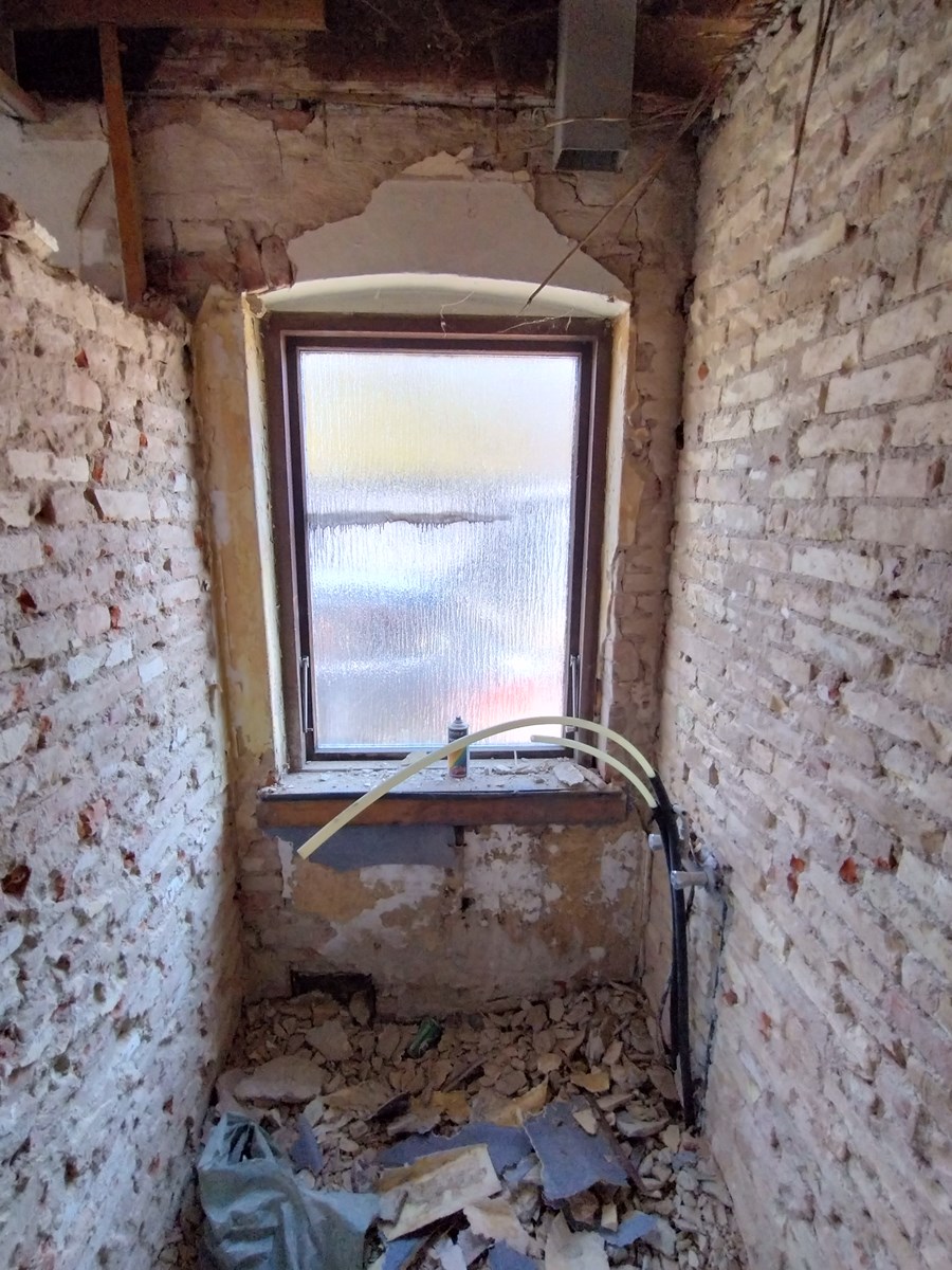

Som det kan ses på billedet har jeg en rund kant over vinduet.
Den har sat sig lidt, heraf revnen.
Da jeg gerne vil overholde krav mht. Vådrumssikring, vil jeg have klinker fra gulv til loft i hele badeværelset.
Hvordan løser jeg dette? Jeg har selv et par forskellige bud men vil meget gerne høre indputs.
1. Pudse den op som den er og tilskære fliser på "ydersiden" så de følger åbningen, indvendigt kunne man skære "strimler" på 5cm således at de kan klæbes i hele rundingen.
2. Udskifte med overligger, dette har jeg ikke erfaring med og vil helst undgå dette.
3. På anden vis end overliggeren "udfylde" rundingen, evt med armering eller lign og puds eller andet? Har på fornemmelsen at dette kan give revner.
Hvad siger I?
På forhånd tak.

Rundingen er meget dekorativ så den ville jeg beholde og så skære fliserne til så de følger rundingen. For at få en pæn kant ville jeg bruge en afslutningsprofil som bukkes i form, evt. ved at skære nogle slidser i bagkanten, så den lettere kan bukkes.
Afhængigt af tværmål på fliserne kan det være svært at lave kurven pæn mht de vægmonterede. Tænker jeg.
Personligt ville jeg nok stoppe med fliserne lidt lavere og så vådrumssikre med en anden metode derover.

 Har du nogen eksempler på lovlig vådrumssikring, udover linoleum?
Vådrumssikring fås cementbaseret, som du smører på. Så kan du male eller sætte filt op og male det.
Hvad er det for krav til vådrumssikring du vil overholde?
Med mindre rummet er meget lille (<4m2 ) eller din brusekabine er ved vinduet er der ingen krav om vådrumssikring så højt oppe.

 Rummet er både under 4m2 og brusekabinen bliver ved vindue.

Man begynder fliseopsætning et stykke fra gulvet, og så kommer man til sidste med sokkelfliser som skæres til efter fald på gulvet. Her skal du nok have overkant vindue med i planlægning så du ikke får ganske små stykker ned imod buen. Eller hvis det er værst der kommer en vandret fuge og løber ind i buen. Der kan jo reguleres lidt ved at vælge en 1/2 flise i bunden f,eks,
Du fliser du skal have op under "loftet" u buen skal du skære i strimler, måske på 5 cm bredde.
Det der er også min tanke mht. Rundingen. Tak for mange gode inputs, så har jeg da nogetat gå videre med.
