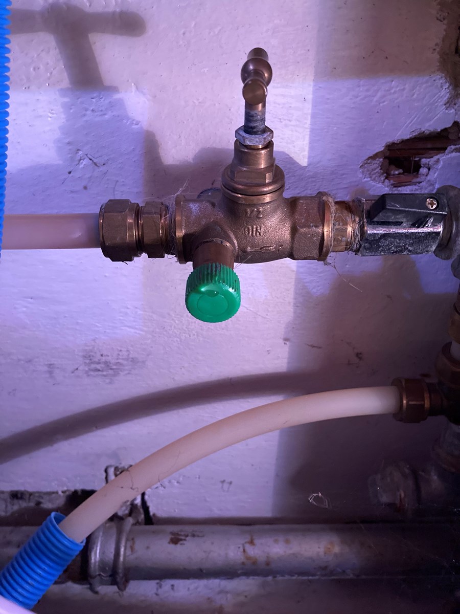

Vi har sat en udendørsvandhane på et vandrør der allerede var ude under en overdækket terrasse på vores hus. Vi har købt hus i efteråret og der er mange mangler og fejl og vi er igen stødt ind i en desværre. For der kommer intet vand ud af vandhanen når vi tænder udenfor. Vi kan ikke finde problemet, men tror det ligger i denne samling. Vi kender ikke rigtig til den og håbede nogle herinde kunne hjælpe os med, om det kan være denne der blokerer for vandet og hvordan vi evt fixer det. Hvis vi vidste vand det hed, kunne vi måske Google os id af det.
Messing tappen er åben, og den grønne kappe kan skrues op og ned. Røret til Venstre er det der går udenfor. Der drypper vand fra den grønne når den drejes helt ned.

Kan du lukke for ballofixventilen ved siden af messinghanen?
Det kan være at ventilsædet i messinghanen “er groet fast”, så prøv at skrue hele toppen ud. Du skal bruge den store firkant til din “svensknøgle”. Når “toppen” er afmonteret, så prøv at åbne lidt for ballofixventilen - så skal der komme vand.
Mange tak! Det viste sig at være ballofixen der var fuld af snask 👍
