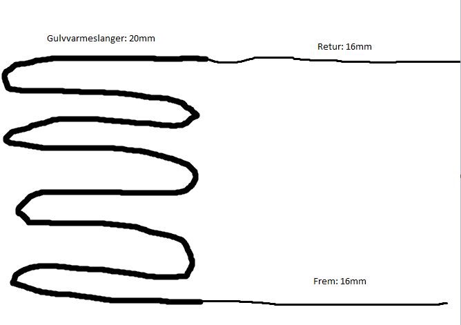

Jeg har nogle mindre rum (mindre end 10 m2)  i mit hus, hvor gulvvarmen ligger indstøbt som 20mm pex i betonen. I alle rum er slangerne tilsluttet husets gamle radiatorrør og reguleres i selve rummet med en returventil. Nu vil jeg gerne koble disse rør på min varmefordeler-shunt, som også føder den nye del af huset, så jeg får en kreds til hvert rum. Samtidig vil jeg gerne sløjfe de gamle sorte jernrør fra 1958. Min plan er, at trække nye alupex-rør ud til alle rummene fra min fordeler (som nu ændres fra en 6 til en 10 kreds fordeler med større pumpe). Her vil jeg tilslutte de eksisterende 20 mm indstøbte pexrør. Da jeg ender med at have 10+10 slanger til min fordeler, har jeg overvejet at gå ned i 16mm fra fordeleren til de mindre rum. Mit spørgsmål er: Vil det være meget forkert at lave en kreds, der starter på 16mm, går op i 20mm for så at gå ned i 16 mm igen i returløbet? Jeg tænker ift. flow, osv. Alle samlinger bliver trykprøvet og placeret, så de kan tilses, På forhånd tak :-)
Det kan godt komme til at virke. Men jeg har svært ved at se nogen fordele ved det.
Ved at bruge 20 mm :
Prisen på 16 og 20 mm rør er det samme..
Fordeler rør kan have samme tilslutning hele vejen.
 Der findes 20 - 20 mm direkte pex koblinger Jeg kender ikke direkte overgang Pex kobling 20 - 16 mm
Det er lettere at indregulere når man har samme dimension, så er det kun slange længde der skal udregnes.
Tak for svar ev elmand . Koblinger (reduktionerne) er intet problem. De findes både lige og vinklede. Den vigtigste grund til at vælge 16mm, er pladsen når de skal føres ud i mit bryggers. Der er tale om præisolerede rør, så 16x2 mm fylder en del mindre end 20x2 mm. De er desuden billigere, men det er ikke vigtigt. Jeg har flowmålere på alle kredse.
Så kan du reducere pladsen ved ikke at bruge præisolerede rør, og så isolerede nogen af dem sammen. Her betyder det ikke noget at frem og retur ligger inden for den samme isolering.
Jeg går ud fra at det er rør i rør du agter at bruge.
Det er min mening om det.
