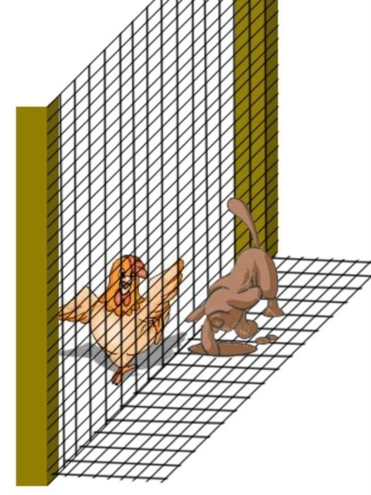

Det behøver slet ikke være så omstændigt at holde rotter væk fra sit hønsehus.   Her har jeg sikret mit hønse mod rotter ved at hæfte kraftigt kyll.trådvæv med 2,5x2,5 cm masker hele vejen rundt og vandret ud ca. 5-10 cm nede i jorden. Rotter forsøger altid at grave sig vej ind, helt inde ved trådhegnet. https://www.youtube.com/watch?v=kutXfii6eoc ..efter samme princip som man sikre sin hønsegår mod ræv, der forsøger sig med at grave ind under hegnet.

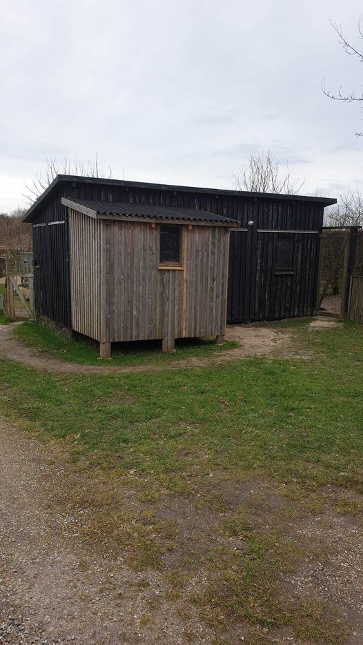

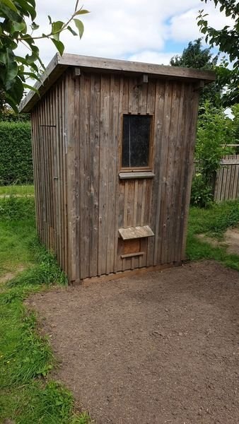

Ps. Hønsehuse kan fint hvile over på f.eks. 4 mursten/fliser. Her et af mine mindre (flytbare) hønsehuse på 1,5x1,5 m - det er aldrig væltet trods flere kraftige storme.
