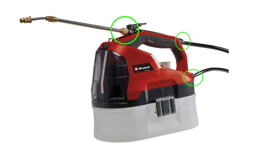

Har du prøvet at skrue røret af og se om der kommer væske ud? Hvis der der gør det, kunne du skrue dysen for enden af røret af og rense dysen, som sikkert består af nogle skråtstillede riller.
Jeg har skruet af tre steder som markeret på billedet. Til at starte med kom der væske ud, men efter den holdt op med at sprøjte kommer der ikke væske ud nogen steder.
Prøv også på de med rødt markerede steder.
Hvis der ikke kommer noget ud når du har adskilt ved nederste slange er det enten sugeslangen i beholderen der er stoppet eller selve pumpen der er defekt.
Prøv at fylde vand i og blæs forsigtigt baglæns med trykluft. Bobler det i beholderen er der ingen opblokninger, så kan det kun være en frostsprunget pumpe.

Har leget lidt med den, og af og til kommer der væske igennem. Så den er nok ikke stoppet til inde i beholderen, tænker jeg.
Der kommer ikke et hårdt tryk ud, så tænker det er sugekraften eller sådan noget der bliver generet.
