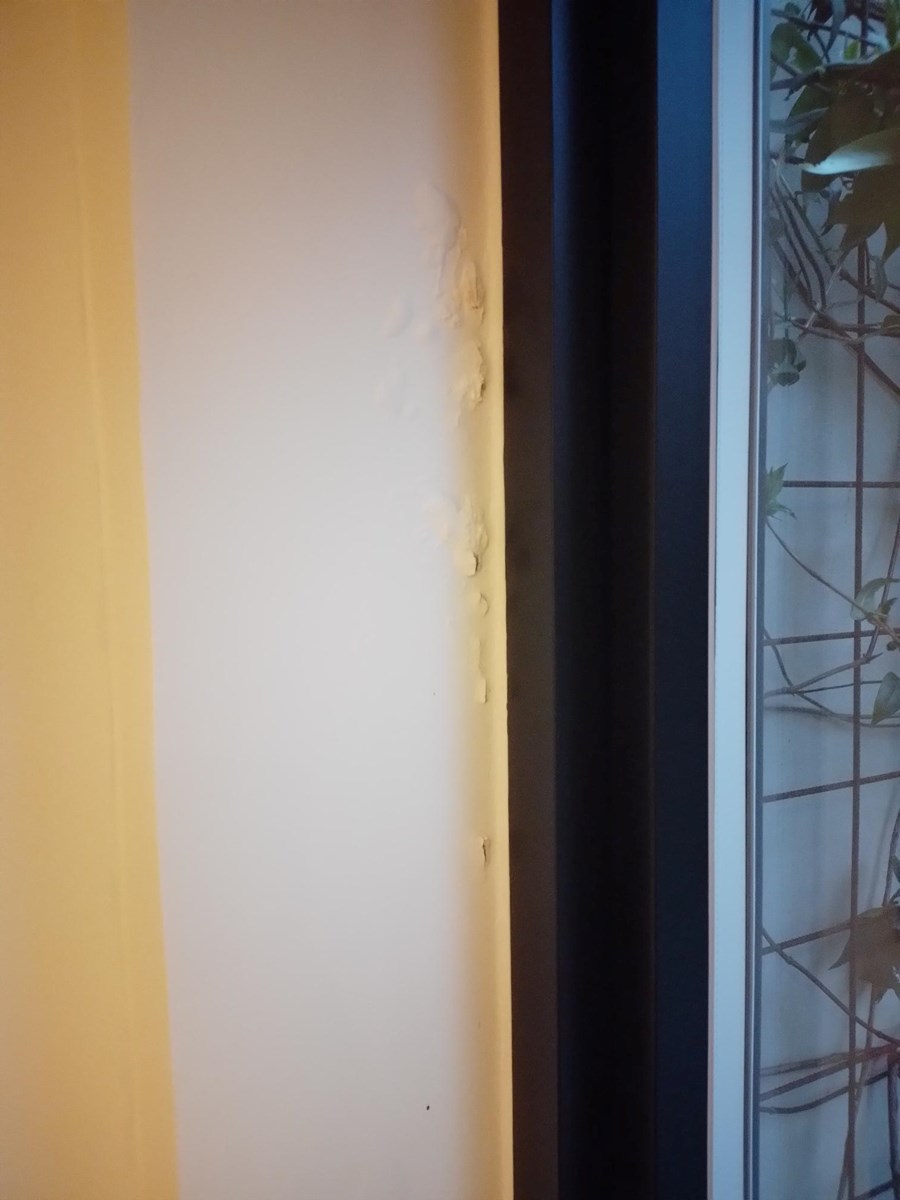

Vi har et problem med nogle kolde kældervægge, der ligger delvist ud imod frit terræn. Men hvor jorden dækker er væggen kold og der kommer kondens. Rummet er opvarmet til 20 grader med gulvvarme
Vi har for et par år siden fået pudset væggen og malet af en prof. maler.
 Nu bobler malingen op.
Jeg ved ikke præcist hvad der er malet med. Jeg syntes jeg så, at han brugte Flygger sandplast spartel, som der så blev malet over.
Hvad skal der males med. Silikatmaling? eller andet? Skal sandspartel massen væk eller er den diffusionsåben?
