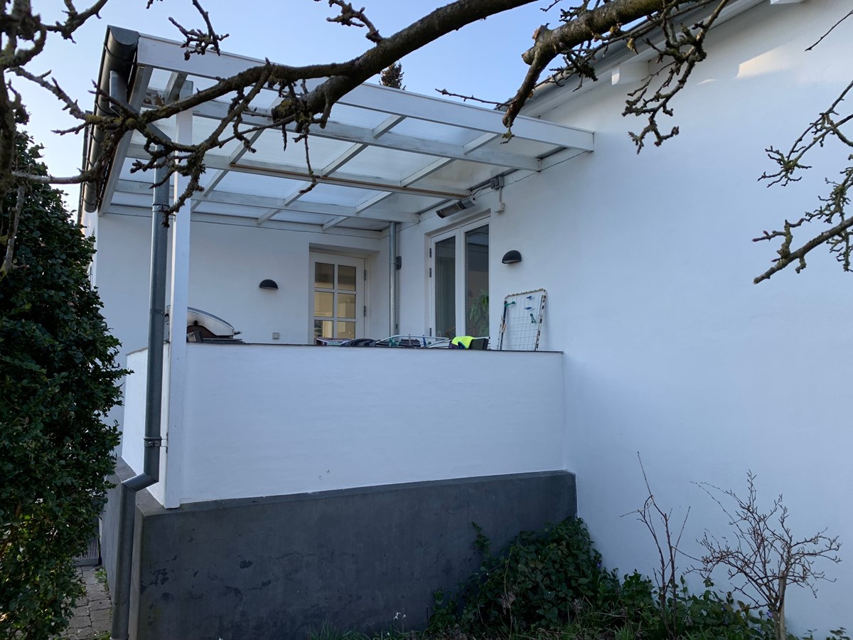

Jeg planlægger at udvide vores eksisterende terrasse så den kan blive større.
Den er i dag bygget ind mod huset (på to af siderne) og placeret ca 90 cm over jorden. Den er opbygget af mure og fyldt med sand.
Jeg vil gerne have udvidet den ca 1,5 meter til den ene side (langs husmur til højre på billede 1).
Jeg starter med soklen og spørger nok senere når jeg kommer videre i processen.
Min plan er følgende:
  1. Fjerne sidemure så de stopper i niveau med sandpuden (de hvide mure ovenpå det grå fundament på billede 1)
  2. Udgrave rende 90 cm dyb til ny sokkel
  3. Fylde med beton til lige under jordniveau
  4. Fortsætte opbygning af sokkel over jordniveau af fundablokke (link) så den nye bliver i samme højde som eksisterende
  5. Jeg vil indsætte armeringsjern i sammenslutningen til eksisterende sokkel og husmur.
  6. Hugge toppen af eksisterende sokkel mellem det gamle og nye areal og opfylde med sand så der er sandpude på hele arealet
Spørgsmål:
  1. Beton vil jeg blande af 7 dele støbemix 8-16mm (link) og 1 del cement (link). Lyder det korrekt?
  2. Hvor meget armering skal jeg have i selve muren? Skal der noget under jordniveau og hvor meget vertikalt og horizontalt imellem blokkene?
  3. Noget som jeg skal være opmærksom på?
Nu skal sommeren udnyttes til at få mere plads til grillaftenerne.
