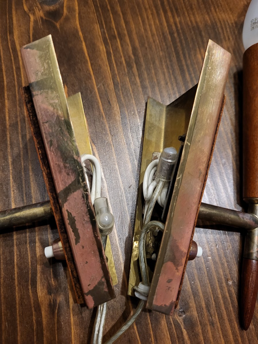

Nu er der så kommet røde plamager over alt, og jeg forstår ikke hvad der kan være gået galt?
Er det ikke messing? Har det ligget i blød i for lang tid? Skal det have endnu mere tid?
Jeg håber nogle derude kan hjælpe med at finde ud af hvad der er gået galt, og om det er muligt at redde lamperne.

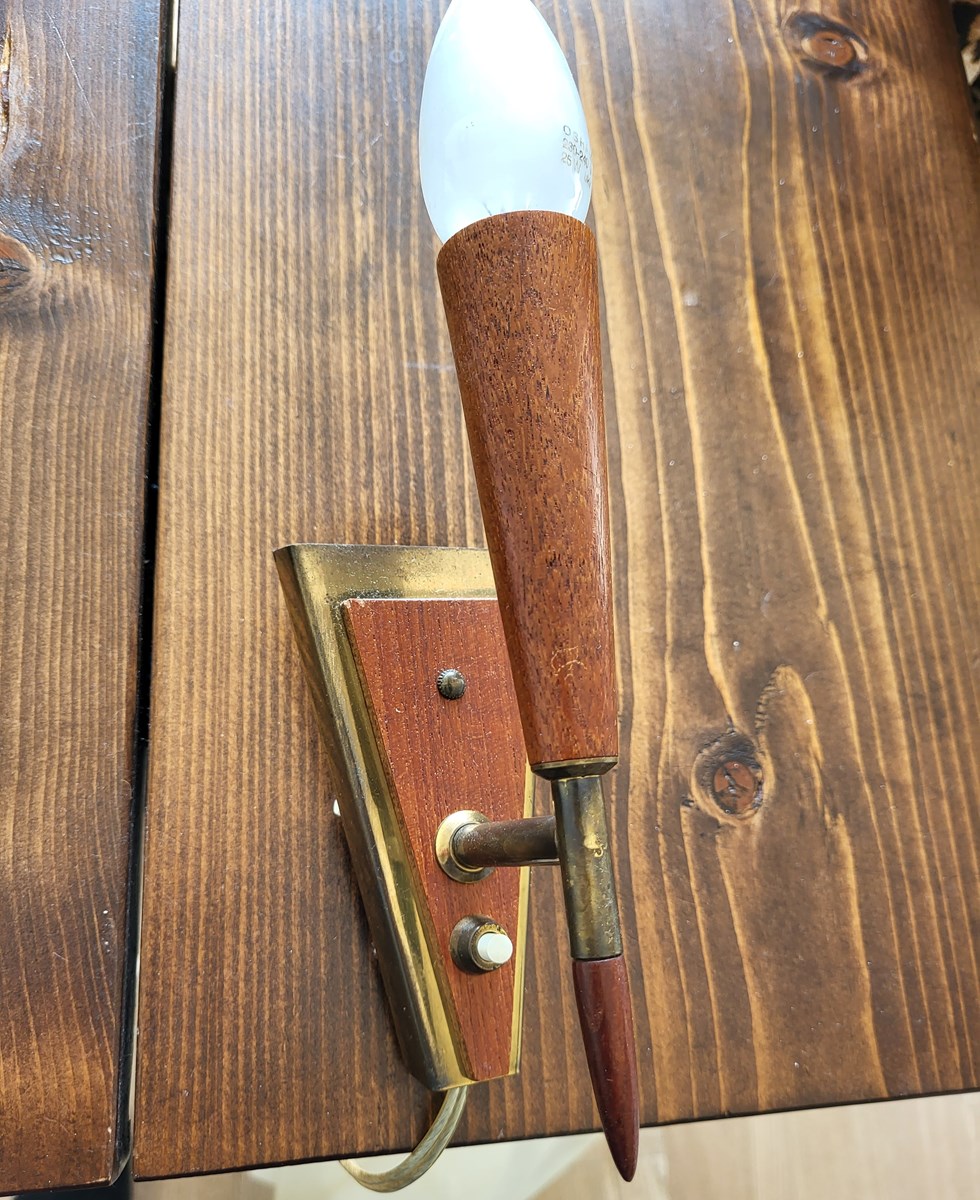

Jeg har lagt et før og efter billede op af lamperne.

Citronsyre (eller enhver anden syre) er det sidste jeg ville vælge til messing eller andre kobberlegeringer. Det trækker zinken ud og efterlader kobberplamager.

Ja, du burde kunne redde det med Brasso.
Selvfølgelig skal man ikke bruge syre på messingen. Kunne det tænkes at messingen er lakeret med klar lak. Hvis messingen ikke er lakeret, burde Brasso være kuren.
For mig ser det også ud, som når man ætser kobber printplader til elektronik.
