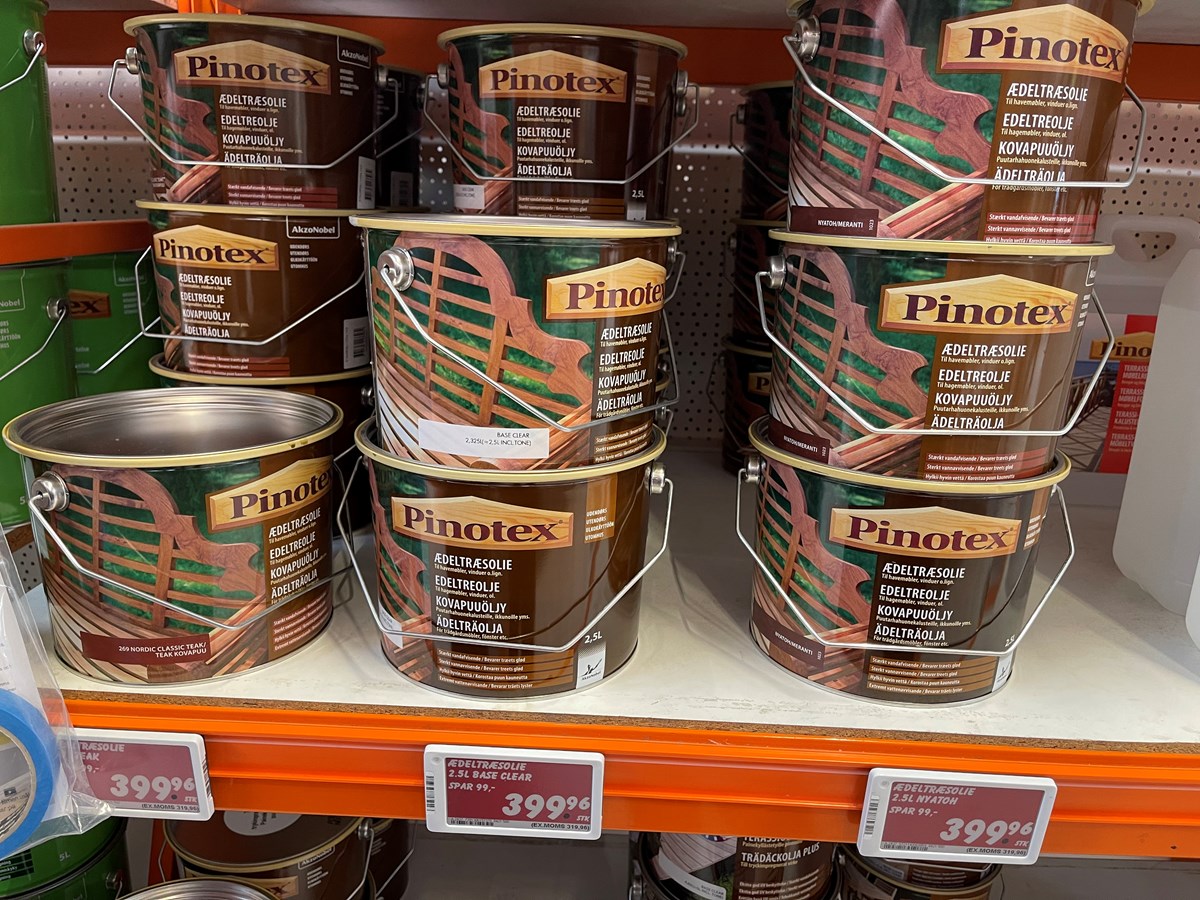

Vi overvejer om ikke det ville være godt for træet at give det noget olie. Kan det overhovedet betale sig efter så mange år? alternativt noget imprægnering. Hvad vil I anbefale?
I Bauhaus anbefalede de denne olie (billede) uden pigmentering. Men det betyder, at der ikke er noget UV beskyttelse i. (har heller ikke lyst til at give det farvepigment). Giver det så overhovedet nogen mening at oliere når der ikke er UV beskyttelse i?
Vil det forebygge angreb af alger og lign?
På forhånd tak 😊
Vi har osse en terrasse i hårdt træ. Den får en gang årligt den billige træolie fra biltema uden pigment. Træet kan sagtens holde uden men vi oplever at man undgår di fine revner i træet og at det tørre hurtigere efter en regnbyge.
