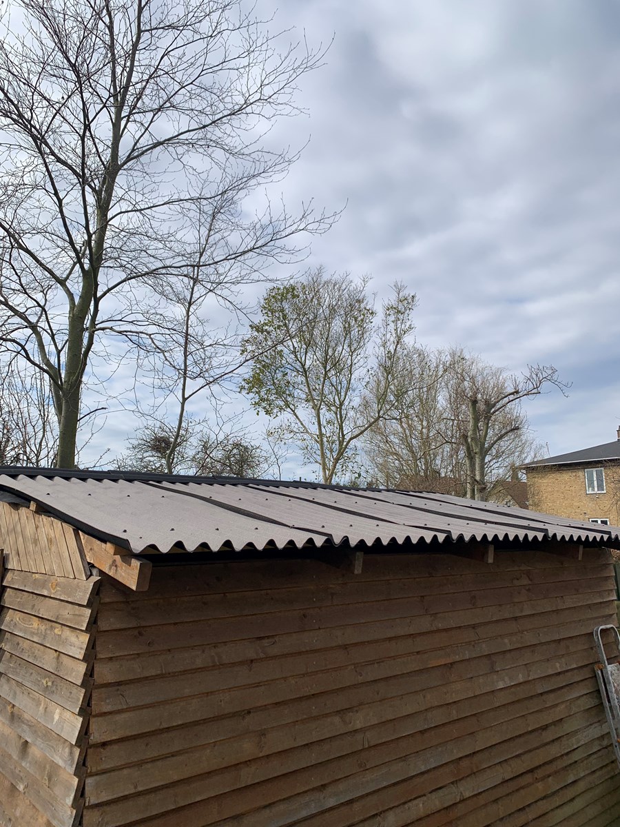

Jeg lagde bitumenplader på haveskuret sidste år efter det gamle var fløjet afsted i stormen.
Jeg kan nu efter noget tid konstatere at det nye tag bøjer op i kanterne som gør, at der potentielt kan komme regn og skidt ind. Jeg har sømmet pladerne fast på 2 spær på hver sin side, som jeg godt ved er lige i underkanten.
Ikke desto mindre vil jeg høre jer om hvad I ville gøre for at tætne tagpladerne. Jeg har noget tagfugemasse, men jeg har svært ved at se hvordan jeg skal ligge dem i spænd sådan at Massen kan nå at tørre - måske I har en fix ide?
Mvh. Thomas
Nu er det svært at se på det oversigtsbiĺlede, men jeg får umiddelbart den tanke at overlappet skulle have været omvendt.
Kan du tage et billede tættere på en af samlingerne set nede fra.

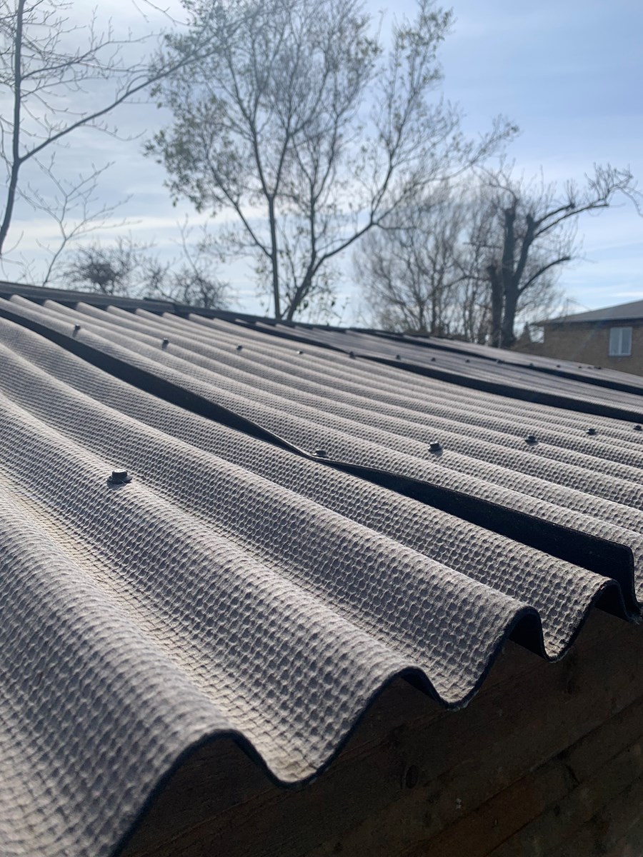

Hermed et par billeder.
Jeg har på fornemmelsen at du har vendt bagsiden opad.
Når pladerne lægges så skal den plade der er øverst slutte nede i en bølge. Og desuden virker det mærkeligt at den ujævne flade skulle være oversiden.
Jeg tror de vender forkert ,samling skal ikke være på bølgetop

Tak begge! Ja det kan sgu sagtens være. Længe leve “gør-det-selv” manden
