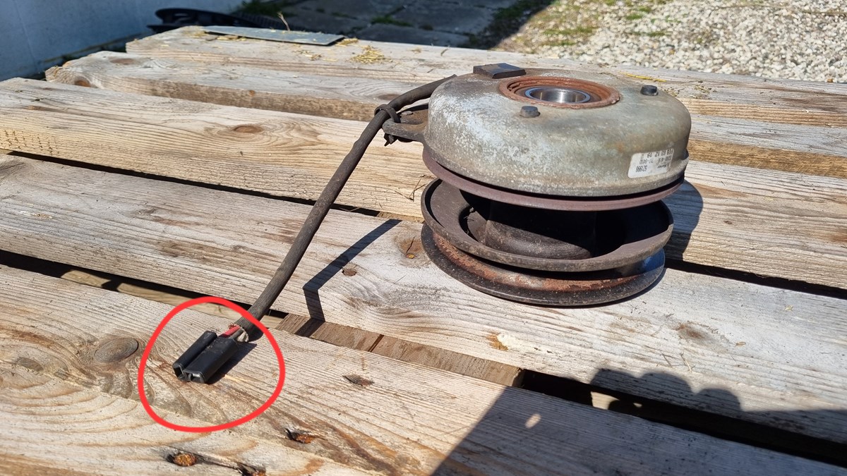

el kobling til græsslåmaskine død?
El koblingen på min cub cadet zero turn holdt meget pludseligt op med at virke jeg kan konstatere at der er kontinuitet mellem polerne på ledningen (og Ca 9Ω modstand) jeg mener at den er helt død i det tilfælde, men vil bare lige høre om det er korrekt inden jeg går i gang med at finde en reservedel.

Viser dit billede en græsslåmaskine?
Prøv at tage kappen af og mål spænding for enden af ledningen.
Mit billede viser koblingen fra græslåmaskinen. cirklen viser der hvor mit multimeter viser at der er fast forbindelse imellem (kontinuitet)

Altså dit billede viser græsslåmaskinen. Kan du ikke tage kappen af og måle for enden af ledningen med det viste stik, om der spænding og hvilken spænding.
Jeg har læst lidt mere om de her PTO koblinger, og det virker som om jeg havde misforstået noget - hvis modstanden er tæt på 0Ω (altså næsten ingen modtstand ) så er den gal. 9Ω er fint. Så det må betyde at der ikke kommer nok strøm til den.
