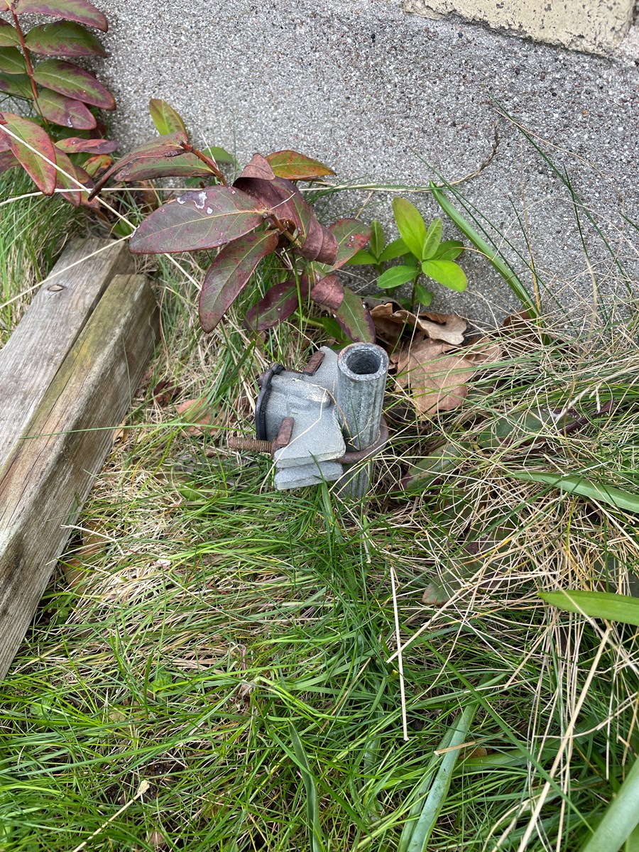

I forbindelse med et badeværelsesprojekt er min jordforbindelse lavet om.
Det har efterladt et gammelt jordspyd, som jeg simpelthen ikke kan trække op. Jeg har prøvet med vægtstang og meget andet. Er der modhager på sådan en svend? Skal jeg i gang med at grave?
Nej, der er ikke modhager på et jordspyd, så bare træk til. Du kan også vælge at slå det længere ned eller grave et hul og save det over.
Spænd det fast i en slagboremaskine , og kør løs men du trækker det op , forsat god påske ..........
Mvh S.H.
Det lignet et ½" vandrør der er brugt, nok ikke så nemt at få opspændt i en slagboremaskine...
Det kan hjælpe at banke røret lidt ned, så går det ofte lidt løst, og bank det derefter sidevejs hele vejen rundt.
Måske med en donkraft ind under spændebøjlen? Der skal bare fjernes lidt græs for at få lavet et stabilt underlag.
/BOFH
Det vil være næsten umulig at trække op. Grav 1/2 m ned og skær den over der.
Kort opdatering, hvis nogen andre nogensinde står i sådan en situation. Men slagboremaskine var ikke stor nok til at "gabe" over vandrøret og det var umuligt at trække op med en dunkraft. Jeg endte med at skære det over med en vinkelskiber og så resten ned under jordens overflade :-)
Tak for de råd der kom
