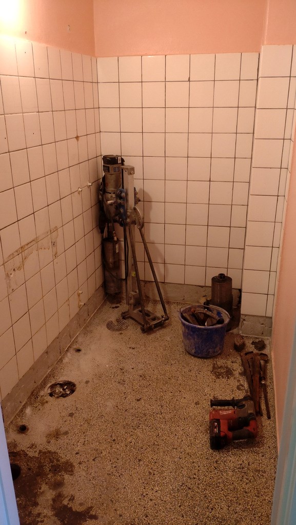

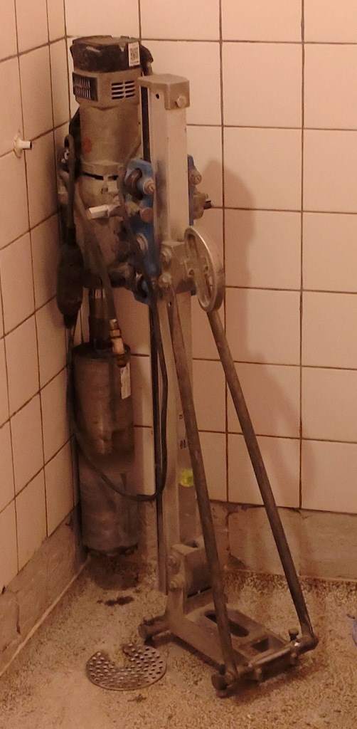

Et vandkølet kopbor vil være ideelt, når der er sten i soklen. Få et firma til at bore hullet.
De har lige boret 20 cm dybe huller i gulvet hos mig med sådan en maskine.
Men det tager kun 5 - 10 minutter og der skal vand til, både til køling og pga støv i lokalet.
Der har været noget galt med vandkøling i starten, så jeg har set hvor meget støv det kan producere.
Det er udskiftning af vandrør og faldstammer i hele boligblokken de er i gang med.
