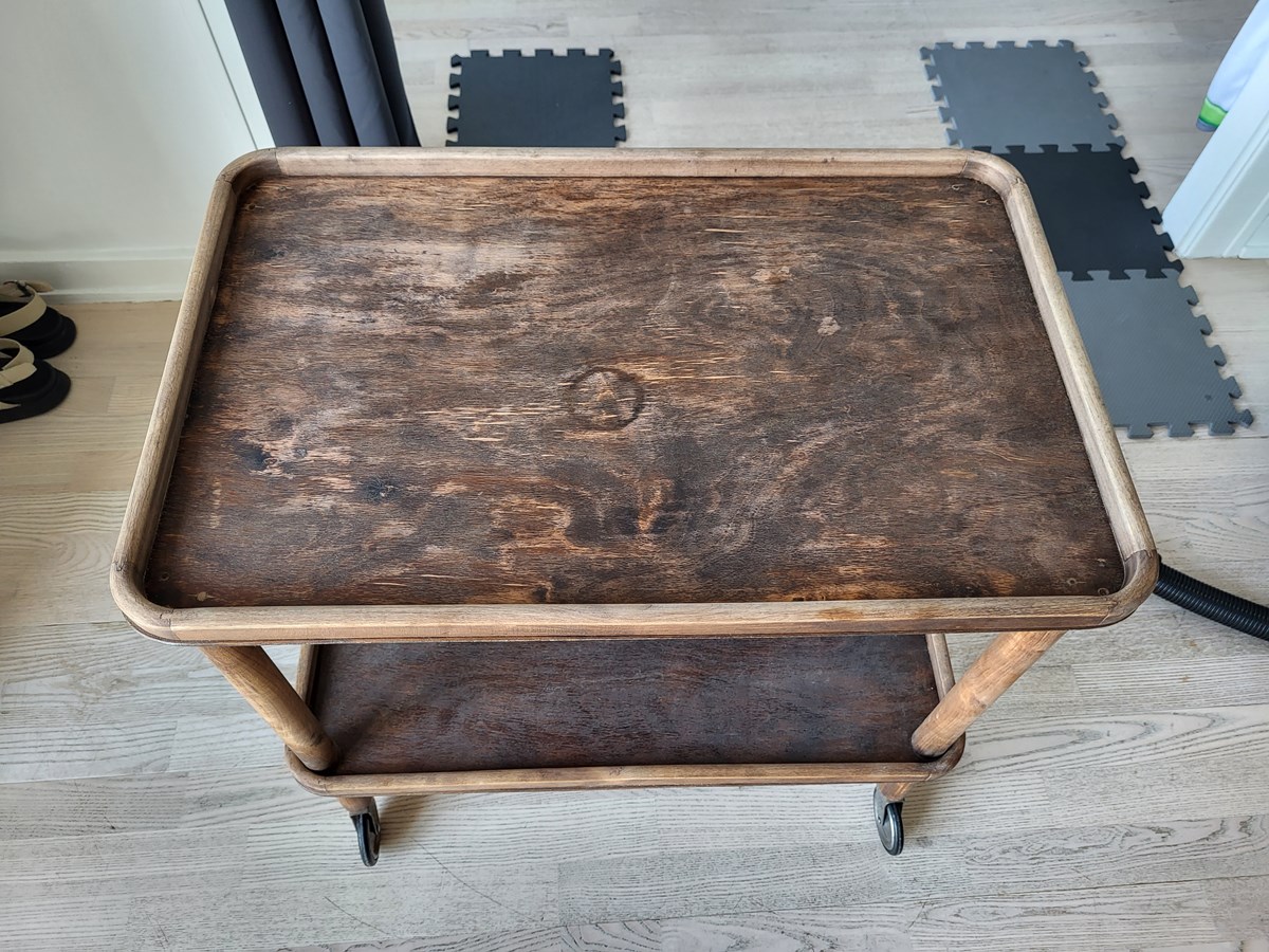

Jeg har købt et fint barbord i (hvad jeg formoder) er teaktræ.
Jeg har læst utallige indlæg omkring hvordan man sætter teaktræs møbler i stand, men jeg er alligevel i tvivl om hvordan jeg skal forholde mig til mit projekt flot nyt barbord.
Som jeg ser det så er pladen en finer, og listerne massive. Det kunme godt ligne at pladerne er lakeret, da der er en masse rester af hvad der ligner en glat overflade.
Så, hvad gør jeg for at få det slibet ordentlig pænt ned, så det kan få en ny olie?
Jeg har forsøgt at slibe på det med både 180 og 120, men jeg er i tvivl om jeg kan slibe endnu mere på det.
På den øverste plade er der en stor ring som jeg ikke aner hvordan jeg får væk - er der nogen som har en god ide?

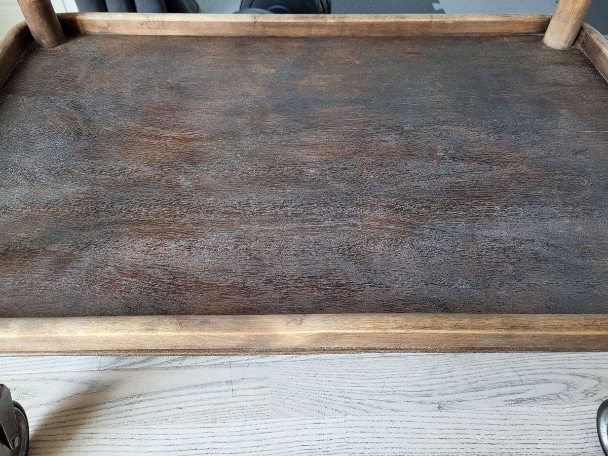

Den nederste plade ser meget mere blank ud i overfladen, så er I tvivl om hvordan jeg kan få fjernet laget.
Jeg håber at I kan hjælpe derude :)

Mit bud vil også være, at det aldrig har været teaktræ. Hverken pladerne eller listerne.
Men jeg tror heller ikke, at der er fyrretræ indblandet.
Umiddelbart ligner pladerne noget krydsfiner, som er bejdset med noget brunligt. Krydsfineren vil jeg tro har bøg som yderste lag.
Det samme gælder alle de massive lister. Det ligner umiddelbart bøgetræ, som formentlig også bare har været bejdset.
Du har forhåbentlig ikke givet meget for det, da det ligner noget meget billigt, som er bejdset for at ligne noget andet.
Problemet er jo så, at det yderste lag finer, som du skal slibe på, formentlig er mellem 0,6 og 1,0 mm tykt.
Eftersom det er blevet bejdset, kan du risikere, at bejdsen er trængt helt i bund i fineren, som jo så er gennemfarvet, og derfor ikke kan slibes pænt.
Men det må jo komme an på en prøve. Men med mindre du har en tålmodighed uden lige, så skal du starte med korn 60 og så kun slibe på langs ad årerne. Så må tiden vise, om du kan slibe til rent træ, eller ender i næste finerlag, som vender på tværs.
Der er lavet mange møbler gennem tiderne, hvor de er lavet af bøg og så bejdset i den farve, som man gerne ville have det til at ligne.
Så dit projekt vil også ende med, at du har et lyst bord, som du skal bejdse for at få samme farve som teaktræ. Men ligne teaktræ - kun for dem som ikke er så trækyndige.
Jeg har set andre anbefale, at man smører det ind i krystalsæbe, for at vaske sæben ud, men det er ikke noget, som jeg selv har erfaring med.

Vi forsøgte med at slibe lidt mere på det, og gav det derefter 2 x helt normal bordpladeolie. Det blev ret pænt synes vi, og det gav en flot mørk blød med lidt spil i - så jeg tror ikke vi gør mere ved det nu.
