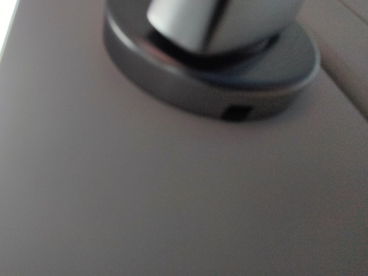

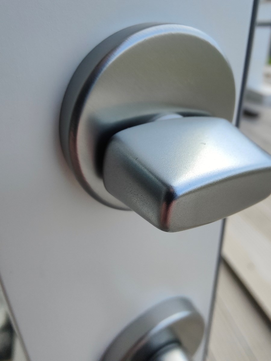

Her er et par billeder af vrideren. Hullet i bunden er relativt stort. Det ligner ikke det man kender fra inderdøre, hvor man med en skruetrækker kan "brække" pyntedækslet af. Jeg prøvede dog forsigtigt, men uden held.

Ja. Den skal blot trækkes af.
Jeg lagde håndtaget fra en svensknøgle under vrideren. Stak en skruetrækker ind hullet på vrideren. Trykkede skruetrækkeren mod døren og derved brugte svensknøglen som vippeled. Vrideren hoppede af.
