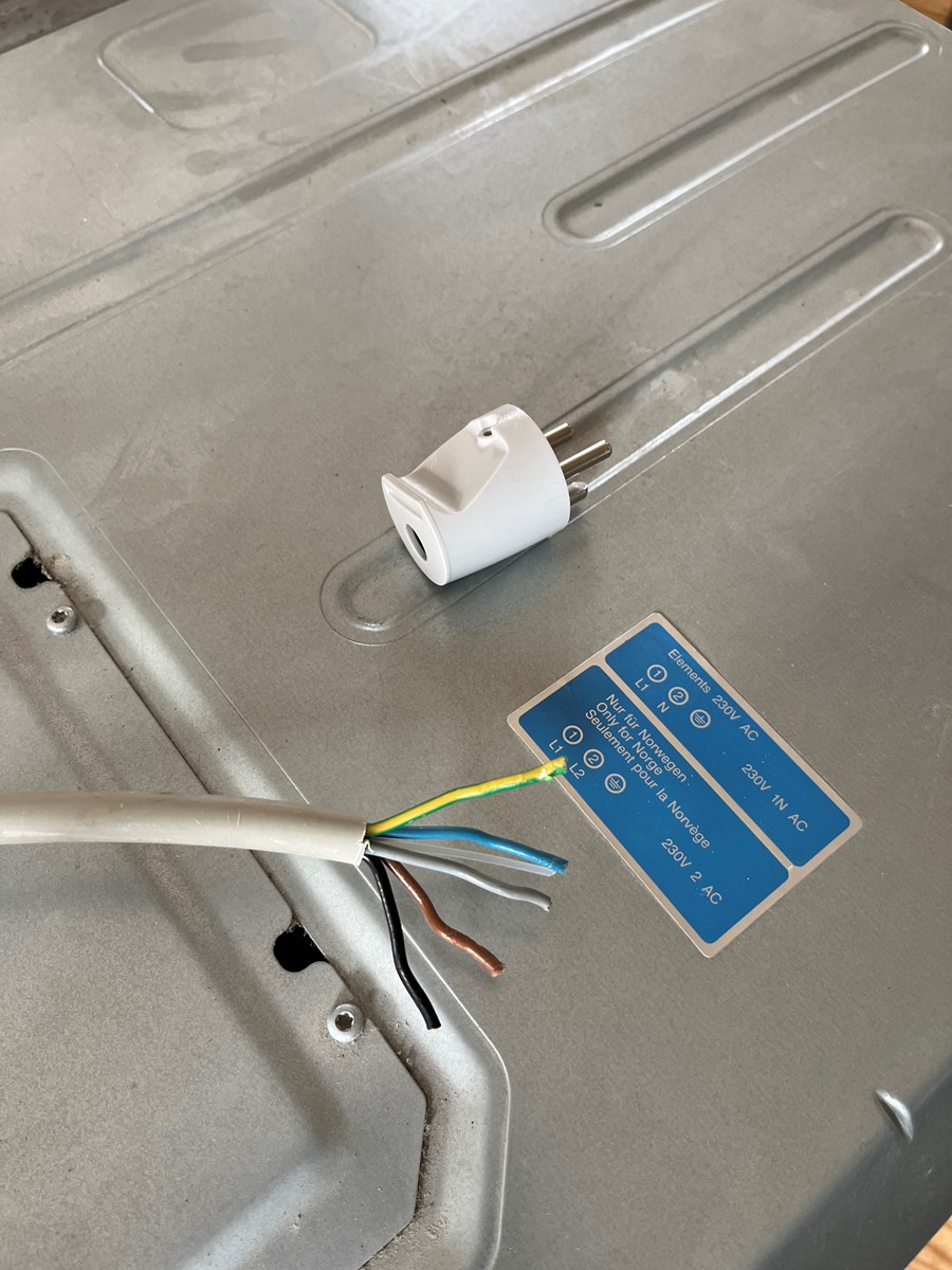

Hejsa! Har købt en ny (brugt) ovn. Vil tilslutte den til alm. 220v stildåse. Men der er 5 ledninger i kablet fra ovnen. Kan jeg sætte et stik på ledningen og hvilke farve (leder Brun, Grå eller Sort) skal jeg bruge?

Det kabel, du viser på billedet, kan du ikke bruge. Udover at det er installationskabel og dermed forbudt som tilledning, er der for mange ledere i det. Du skal ud og investere i et stykke 3G1,5 mm2 ledning. Det monteres i 1 - 2 og jord. Nu har du ikke skrevet noget om antal watt, men du kan komme udfor, at din lysinstallation ikke kan bære det antal watt, ovnen bruger.

S.Fabin. Tak for svar. Kablet er det som ovnen er født med.
Jeg har løst problemet. Åbnede et lille dæksel på ovnen og kunne se at det var den grå leder som var tilsluttet. De øvrige to var bare påført muffer.
Så jeg satte stikken på ledningen med den grå ledning, og så virkede det.

Det er stadig ikke lovlig. Du skriver at ovnen er "født med det kabel" Det er ikke korrekt, da det helt sikkert er monteret af den forrige ejer.
Det er godt. du fik det til at virke, men hvordan fik du kablet med alle ledere ind i stikket og og kappen under aflastningsbøjlen? Kablet er ikke lovligt.
