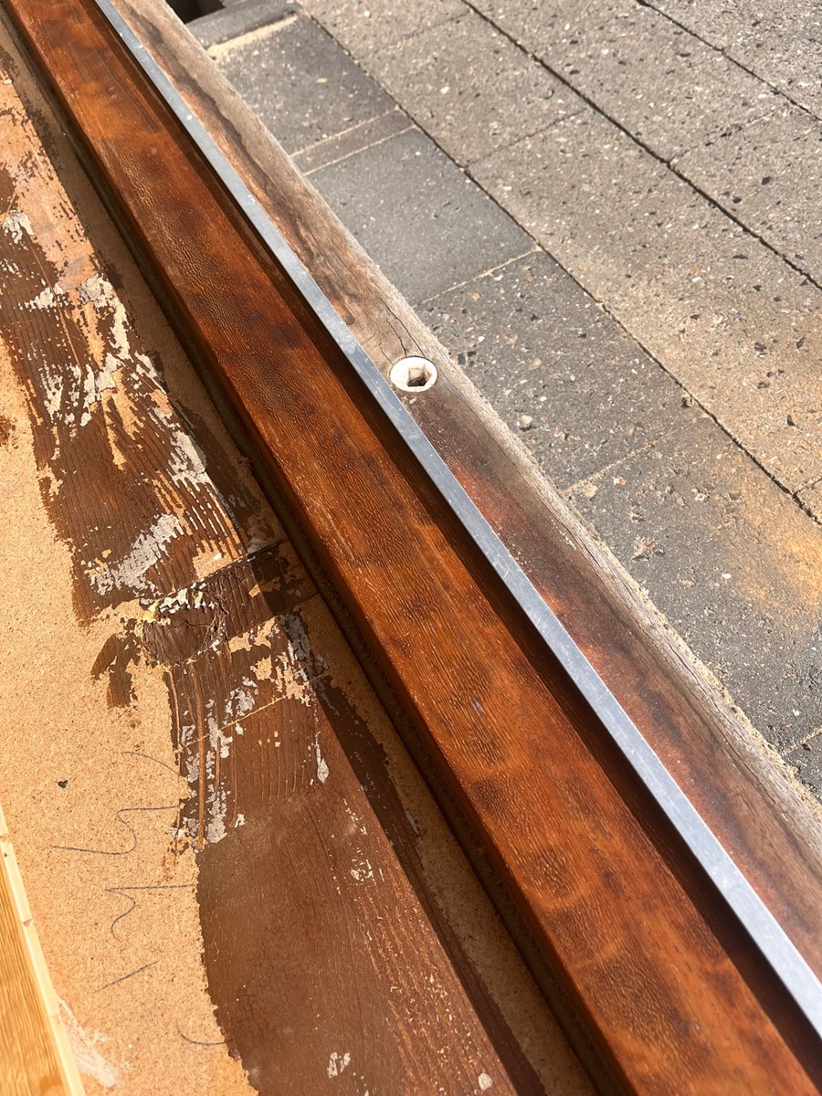

Metalliske "årer" i træet efter slibning

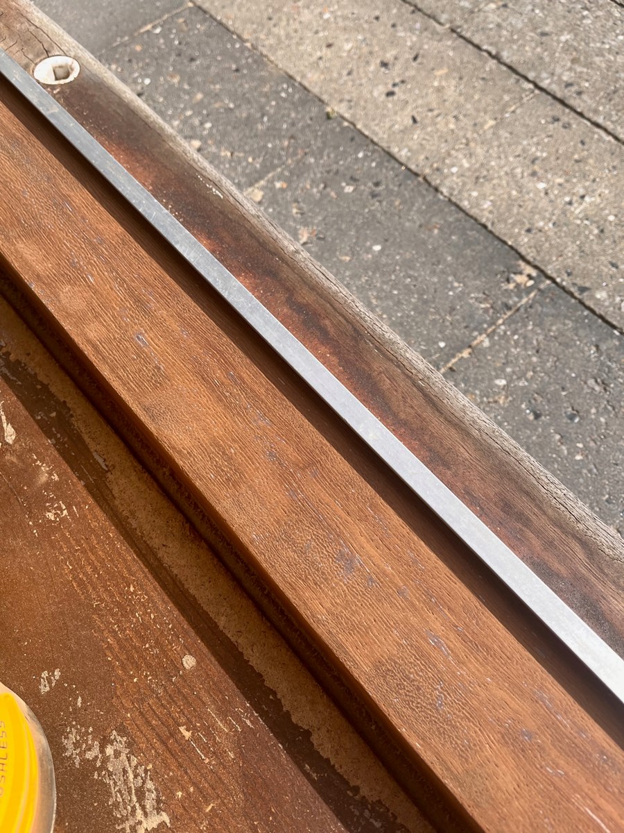

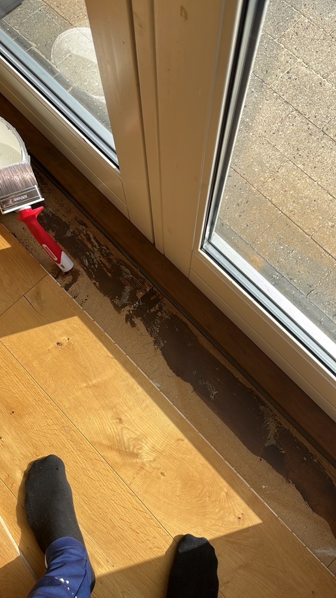

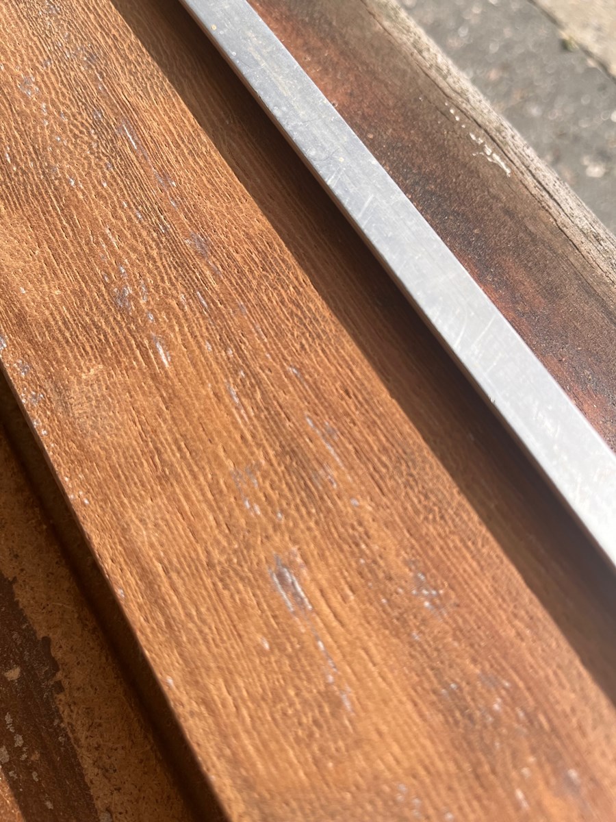

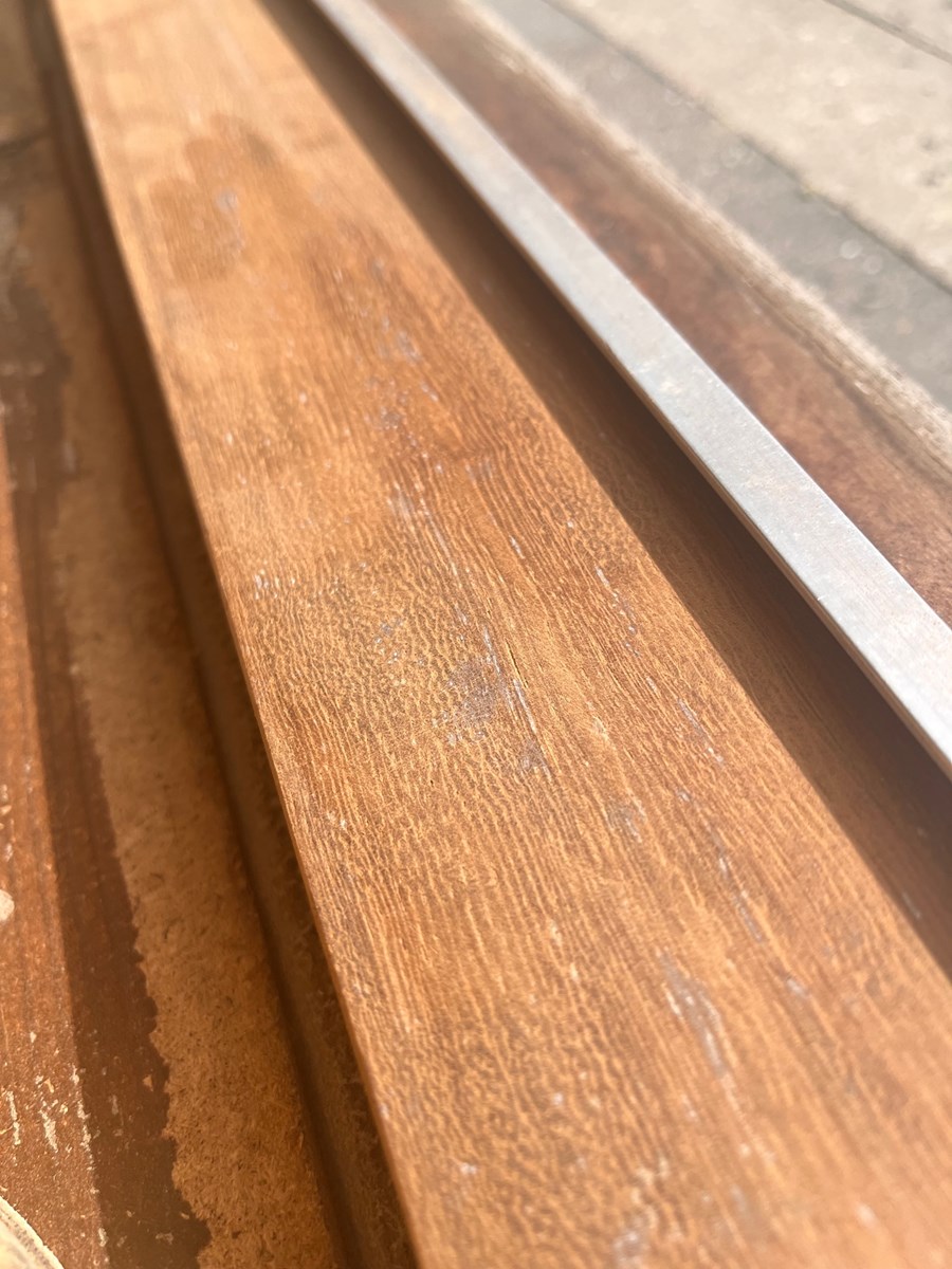

Har slibet dør trinnet/karmen ud til terassen med henblik på at give det mat lak, men det ser mystisk ud selv efter at have slebet rimelig godt med 60-80-120. Mange steder er der hvide/metalliske "årer" i træet og nogle af pletterne består stadig. Det er sikkert ikke vedligeholdt i en del år, så kan det være noget kemikalie/maling/behandlig af en art som bare er suget længere og længere ned i træet?
Kan i i øvrigt fortælle mig hvilken slags træ det er?

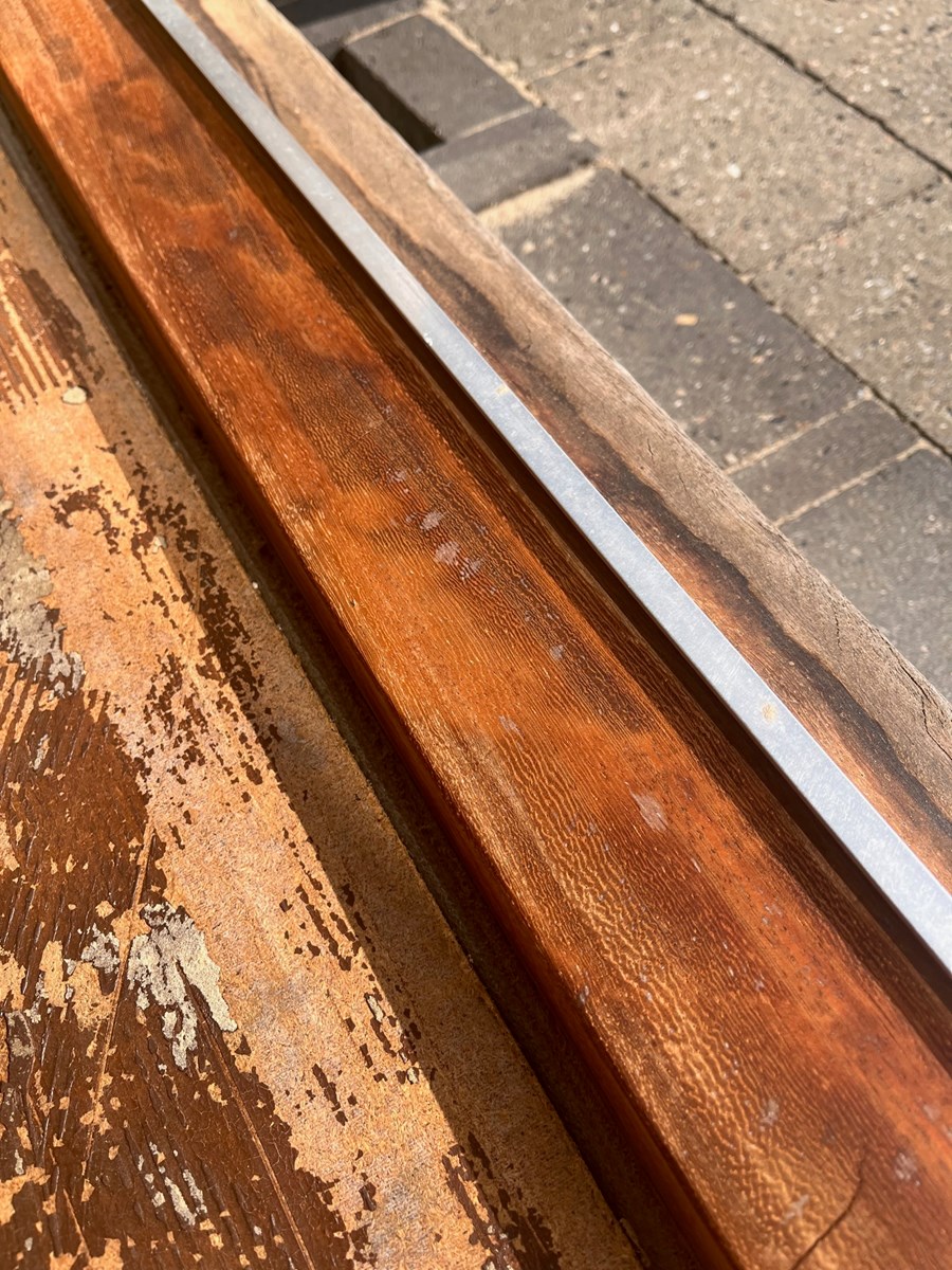

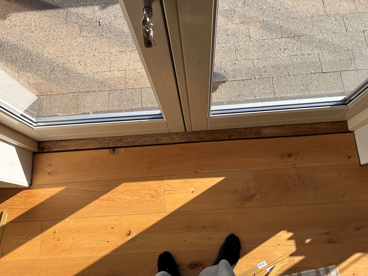

Det sidste billede er et før billed (beklager den dårlige belysning, men hvis i zoomer så kan i se pletter/skjolder). På billed 4 og 5 er det kørt over med en hårdt vredet klud.
Det er mahogni.
Du skal slibe noget mere med finere sandpapir, så kan det sagtens blive pænt igen.
Selvbygger med stort S.
Da det er et dørtrin/bundstykke er det højst sandsynligt lakeret, så som Superdiy skriver skal du slibe mere for at få alt lakken af.
Du kan eventuelt bruge en ziehklinge til at trække/skrabe lakken af med, for sandpapir bliver hurtigt fyldt med "snask" og skal skiftes...
