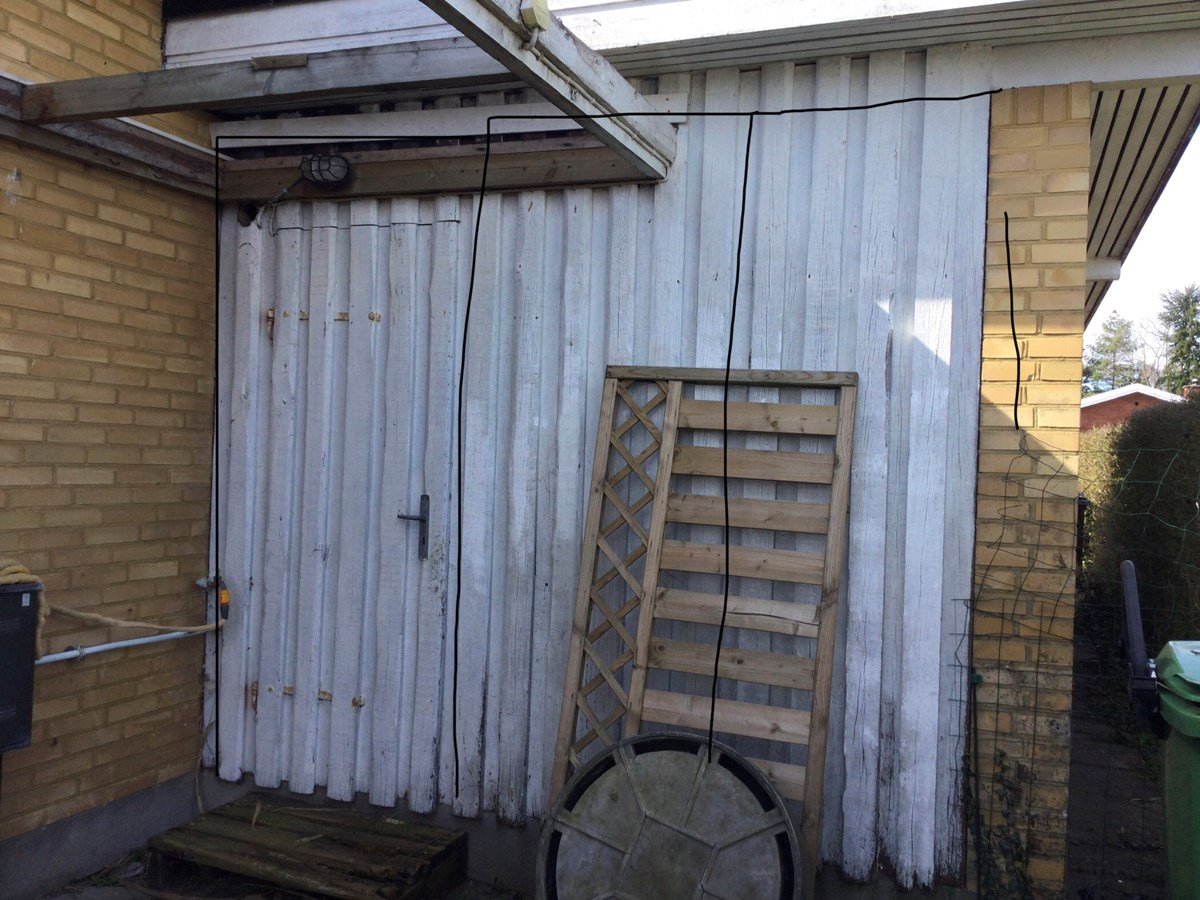

Jeg vil gerne sætte en glasfacade i enden på min garage, hvor der nu er træbeklædning.
Jeg har tænkt mig at sætte to høje vinduer og en terrassedør i. Disse skal være ved siden af hinanden?
Men hvordan skal disse monteres? Kan man skrue dem fast i hinanden eller skal man montere træbjælker mellem elementerne, som disse kan monteres i?
Og bør der være lidt afstand mellem elementerne, så der kan fuges eller skal der kun fuges mellem vinduerne og gulv, loft og murstensvæg?
Hvis du går med 3 sektioner kan de skrues sammen. Er der en not kan der sættes en strimmel krydsfiner til at lukke af. Ellers lægges en fuge inden sammenskruningen.
Men jeg ville nok gå med at bestille et samlet facadeparti så slipper du jo at skulle sætte dem sammen.
Er det nok at fastgøre elementerne i væggen og i hinanden eller skal de også fastgøres i gulv og loft?
Man sætter den kun fast i væggen. Det ser ud som om dørhåndtag skal sidde hen imod en af vinduerne. Er det enkelt vinduer du sætter sammen kan det være en god ting atr have en stolpe / reglar der. Hvis vinden eller andet smækker med døren.
Men du kan understøtte det under de lodrette poster. Husk også at understøtte midt under eventuel dørtrin, så denne ikke kan give sig hvis man træder på den.
