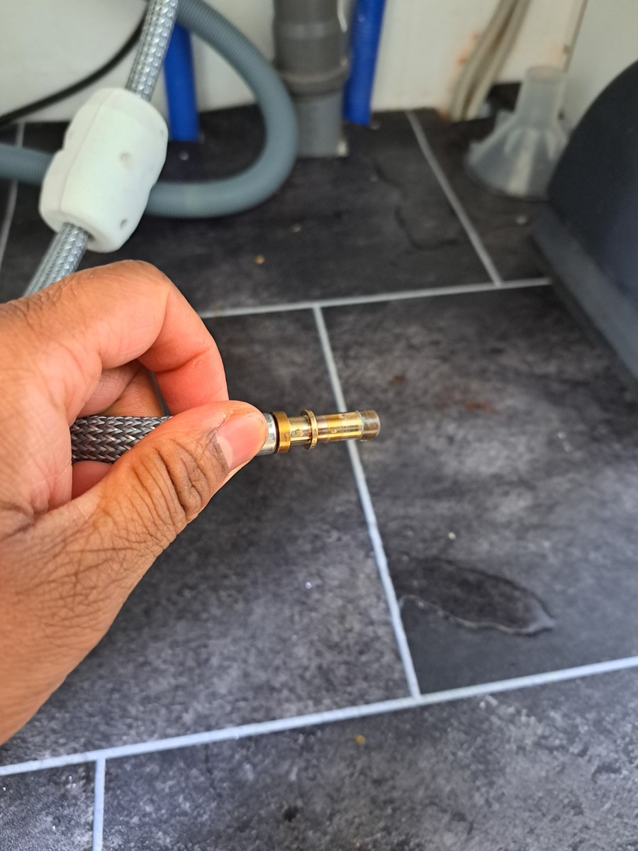

Hvad hedder sådan en samling
Jeg har under håndvasken sådan en samling, som jeg skal lavet om til et gevind så jeg kan få monteret et aktivt kulfilter system.
Ved dog bare ikke hvad den her tud hedder, og om der findes noget som gør det om til et 3/4 " tommer gevind.
Filteret er det her:
https://www.filter-online.com/dk/vana-5-aktiv-kulfilter-kit-15-l-m
Jeg kender ikke en overgang. Men du kan montere kulfilter på installationen før afspæringshane. Her er det typisk 1/2" og så er der overgang 3/4" - 1/2"
Bemærk i øvrigt at det viste produkt ikke er fødevaregodkendt i DK:
Medmindre du har eget vandværk, forstår jeg ikke “det hysteri” med at montere aktivt kulfilter. Får du leveret vand fra fælles vandforsyning, er der sikkerhed for at kravene, til nok verdens strengeste regler, er overholdt. Du kan gå ind på din forsynings hjemmeside for at se vandanalyserne.
Hvis du absolut vil montere kulfiltret, skal det være efter vandmåleren. Alt hvad der monteres i din drikkevandsforsyning skal være godkendt til drikkevand (tidligere VA-godkendt).
