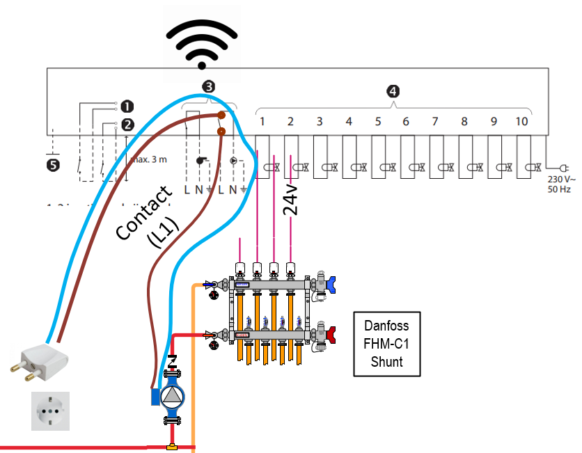

Du skal ikke bruge en 12 v udgang. og jeg ved ikke hvad du mener med PWM kabel.
Der er helt sikkert en relæ udgang som kan styre pumpen, er du i tvivl så send et billede hvor front dæksel er afmonteret. Så afisolerer du kabel til pumpe et passende sted UDEN at klippe den blå leder over. Du klipper den brune så dr er 2 ender. De monteres i relæ klemmer.
Du behøver ikke PWM kabel. Du skal blot udføre som ev elmand har beskrevet. Forneden kan du se hvordan det gøres i praksis
