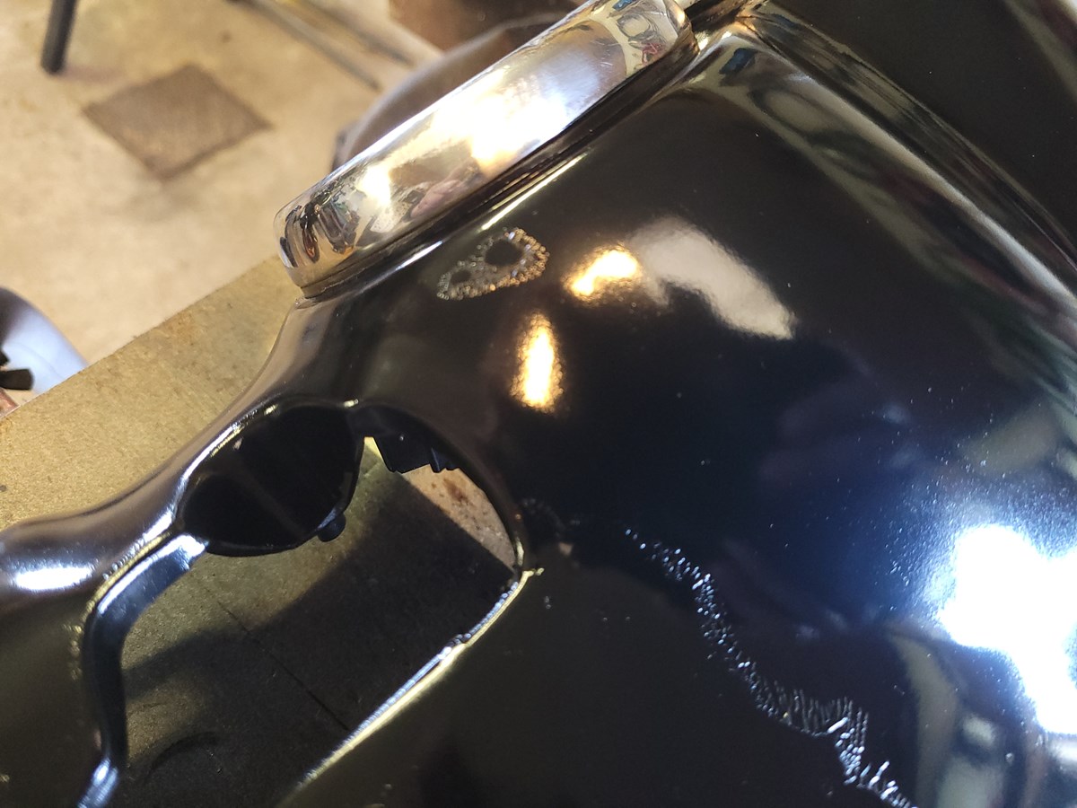

Hej.
Jeg har en scooter der skal have en ny gang maling.
Den er også sort i forvejen.
Jeg har slibet nogle steder og spartel, og gøre det glat osv inden maling.
Og alt er slibet ned, nogen steder mere end andre steder, men glat og ren er det og klar til maling.
Og der er købt Motip Plastik primer, og Motip sort høj glans maling.
Hvad pokker går der så lige galt med plastik efter en omgang sort spray.
Primer fik engang let spray uden at det bliver for meget, kun lige støvet over engang som det skal.
Der var ingen krakelerer tegn der.
Og det fik lov til at tøre lidt over en time ved ca 18c som jeg har i værkstedet.
Men det opstod med det samme ved sort spray.
Det fik også engang tynd lag i første omgang, der kunne jeg se krakeleringen opstår.
Resten af lakeringen ser jo nydeligt ud på plastiket.
Malingen har kostede lidt penge at anskaffe sig, og der er nok til alt plastik skjolde.
Er det malingen den er gal med?
Cellulosefortynder affedtning er der brugt.
Er der en, eller nogen der har forstand på dette her problem.
Håber ikke det samme opstår på alle de andre skjolde, for så er den næsten pænere uden en lakering.
Jeg har malet lidt ting og sager mange gange, og jeg har aldrig oplevet dette her problem.
Og jeg vil så gerne have den pæn sort blank.
Hvad går der galt?

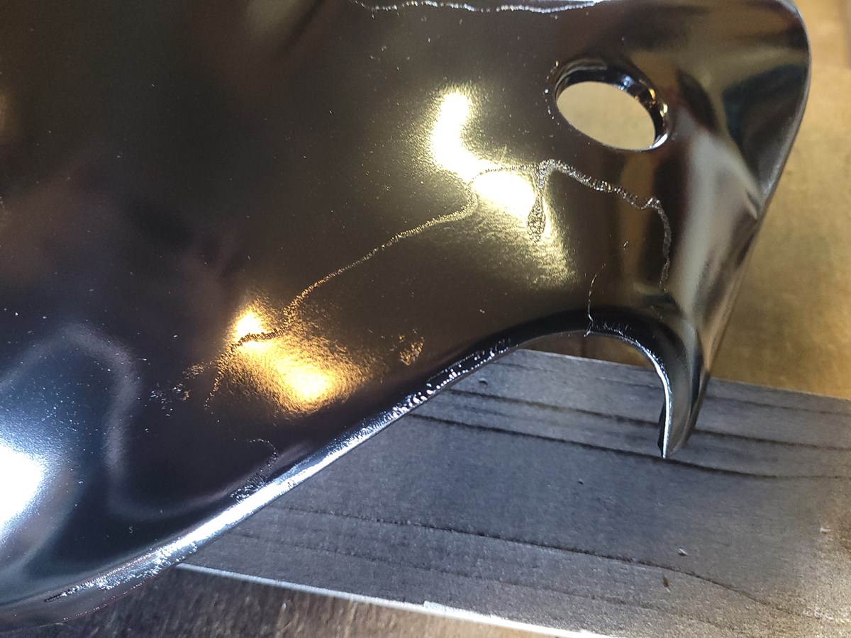

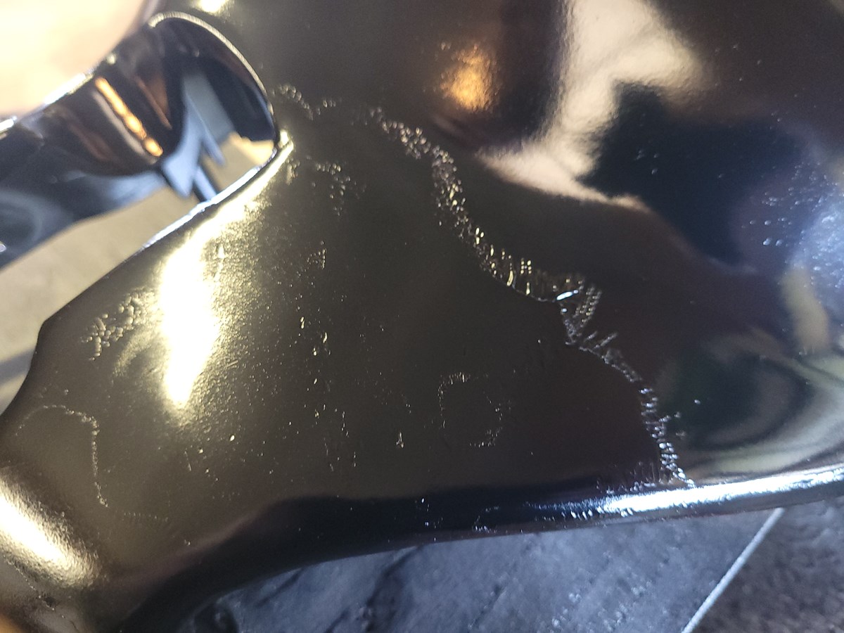

Kunne måske være den gamle grundmaling, der ikke kan arbejde sammen med din nye slut lak.
Kunne se ud til, at det er i nogle overgange, hvor der er slebet igennem et lag og videre gennem næste lag.
Hvis det er tilfældet er det nok svært at lykkes med det maling du har.

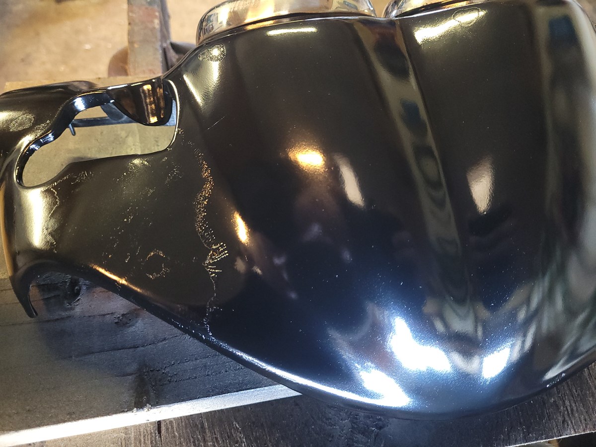

Nå men det dyre maling af et godt mærke, det dur bare ikke til det her plastik.
Resten af dåserne ryger tilbage til der hvor de er købt.
Købte for sjov en dåse sort blank spray i Jemogfix, der er til træ, metal, flere plastik typer.
Det dur med det samme det kommer på, og der ligger det sig som det skal, og står helt blank og clean uden skader nogen steder der hvor der bliver malet.
Nu er problem løst.
Det er bare i Jemogfix efter nogle dåser nu.
Så jeg kan få malet alt det hele.
Hvad der gik galt med den sorte Motip lak vides ikke.
Men arbejde sammen med plastik kunne den ikke være med til.
I følge producenter er tørretiden meget kort. Helt ned til 15 min før den kan overmales.
Men det jeg bider mærke i er, at der i specifikationerne står, at primeren er beregnet til brug på ubehandlede overflader, og her er der jo lakeret i forvejen.
Så det kunne tyde på, at det er primeren som ikke kan arbejde sammen med den maling, som er påført, da der er lavet til rå plastik af forskellig art.
