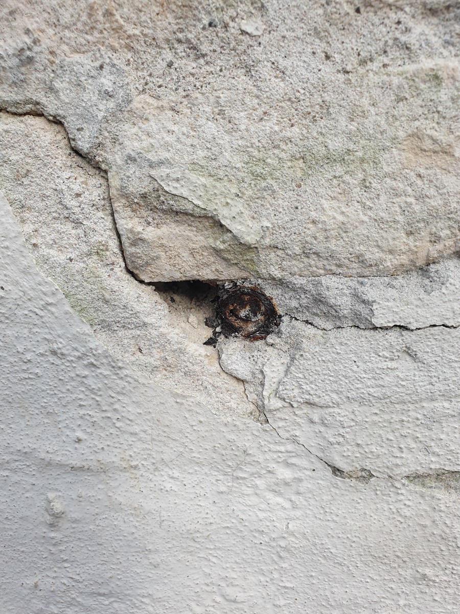

Jeg er ved at sætte min gavl i stand, fordi den er frostsprængt under det ene vindue.
Her er jeg så stødt på 5-6 jernpinde, der er lagt ind i fugerne mellem stenene. De sidder tilsyneladende på række eller i hvert fald i noget, der ligner et mønster. De går ikke ind til griber fat i indervæggen, så jeg kan ikke gennemskue, hvad deres funktion er - hvis de har en. Til gengæld får de både puds og sten til at sprænge, og de er temmelig gennemrustede.
Så: Kan jeg bare fjerne dem, eller har de en funktion ift. væggen?
På forhånd tak for input!
Mvh Petter

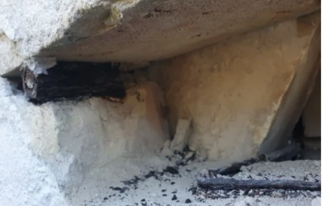

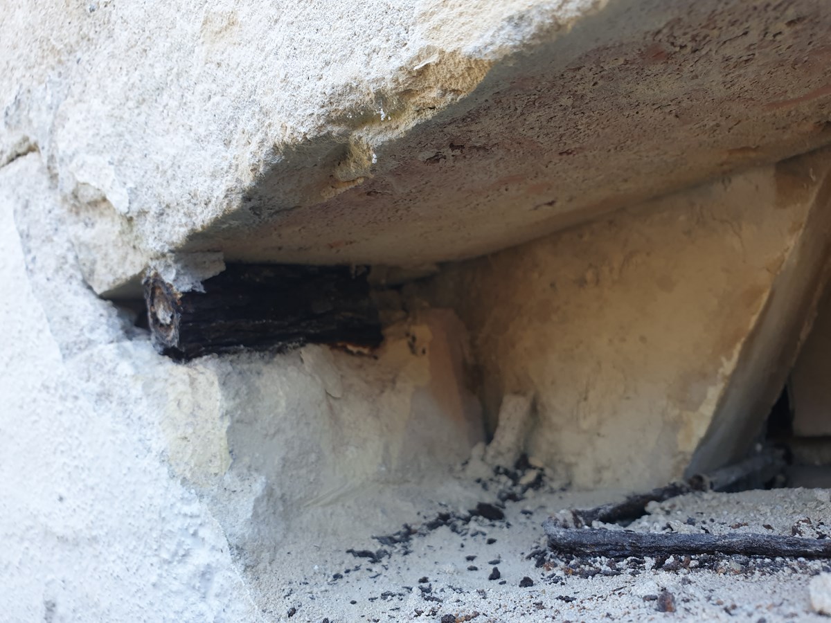

Dit billede viser to stykker jern, hvor det nederste tilsyneladende har forbindelse til bagmuren. Det andet stykke er tilsyneladende lagt i for at holde en fugeafstand. det mener jeg du godt kan fjerne og fylde fugen. Det nederste stykke jern med forbindelse til bagmuren, kan sikkert undværes på et stykke svarende til en vinduesbrede. Men for en sikkerheds skyld kunne du rense det for rust og male det med rustbeskyttende maling.
Synes det ligner rør fra en gammel ekspansionsbolt.
Jeg ville bare fjerne dem.
Det er ikke frostsprængning,men rustsprængning, idet jern der ruster udvider sig med ret stor kraft.
