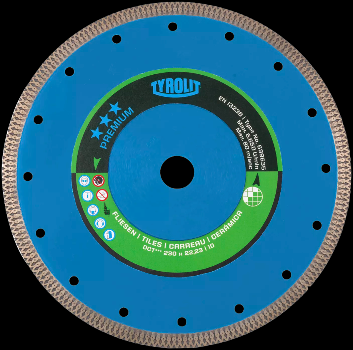

Nu ved jeg ikke om du tør, eller vådskære, men Tyrolit diamantskiver har aldrig skuffet mig, det koster noget mere, men holder så også længere, og lavet et godt stykke arbejde. Eks. denne her ø125mm skive ville være fortræffelig til tør skæring. den koster 782,50 kr med moms, men kvalitet koster LINK
(Tyrolit har også nogle billigere skiver, men de er ikke samme kvalitet.)
