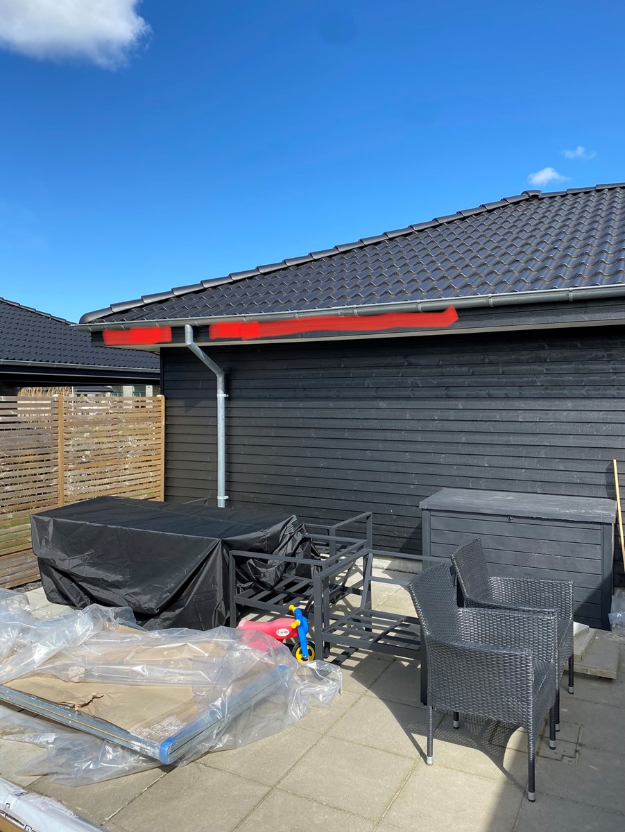

Jeg skal have bygget en vægmonteret pergola (4m bred, 3,5m dyb). Først skal jeg dog have monteret en rem ind mod de bærende søjler, som skal holde søjlerne (markeret med rød på billede). Remmen er 5 cm dyb.

Ganske almindelige træskruer i 6,0 x en længde der passer, og rigeligt af dem.
Hvis du bruger så store franske skruer skal der bores for, men 20 kr pr. stk.....
Selvbygger med stort S.
